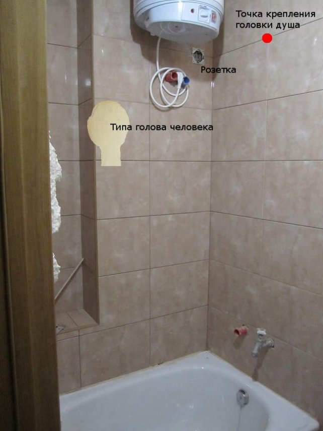

Прошу заценить размещение розетки.
Мастер сказал, что «все так делают, если места нет, просто надо пользоваться осторожно».
Интересует, действительно ли все так делают, если места нет, и пользуются осторожно.
У вас зона 1 - степень защиты у водонагревателя и "вилка+розетка" должна быть IPx5 (выдерживать безопасно струи воды под небольшим давлением). Обычные розетки такую степень защиты обеспечивать не могут, потому устанавливаются только в зоне 3.
Если товарищ "мастер" будет настаивать на верности своего предложения - пусть сам примет душ, поливая розетку под напряжением минут 5.
"Особенно забавно" это будет наблюдать при отсутствии на группе водонагревателя устройства защитного отключения (УЗО).
розетку уберет, провод из нее протянет из стены прямо внутрь бойлера, провод оденет в пластиковую гофру, входы в стену и в бойлер загерметизирует, поставит УЗО на 10 мА
прошу оценить риск в новой конфигурации
Пластиковая гофра тут ни о чём. Она слабая для даже лёгких механических повреждений.
Вообще не нравится мне эта ситуация.
Я бы этот кабель отключил, розетку закрыл плиткой, пробросил новый целый кабель из внешней распред коробки (от щита) в кабель-канале в углу под потолком (крепёж в потолок). Спуск тоже в кабель-канале прямо в водогрей. Кабель лучше NYM. Петлю кабеля от кабель-канала до ввода в водогрей сделать в белой гладкой изоляционной трубке подходящего размера.
УЗО 10мА пойдёт. При долгом перерыве в работе водогрей отключать двухполюсным коммутационным аппаратом, или тем же УЗО.
А что мешает задрать розетку под потолок? Если выше 2.25 начинается третья зона, то значит туда можно ставить обычную розетку..

Нет чтобы на одной плитке розетку поставить :(, глушить и брать из коробки как сказали выше.

В ванных комнатах квартир и номеров гостиниц допускается установка штепсельных розеток в зоне 3 по ГОСТ Р 50571.11-96, присоединяемых к сети через разделительные трансформаторы или защищенных устройством защитного отключения, реагирующим на дифференциальный ток, не превышающий 30 мА.
Любые выключатели и штепсельные розетки должны находиться на расстоянии не менее 0,6 м от дверного проема душевой кабины."
Либо напрямую в водонагреватель(наилучший вариант  с точки зрения безопасности).
Либо розетку - в зону 3.
В обоих случаях - УЗО 10-30мА.
