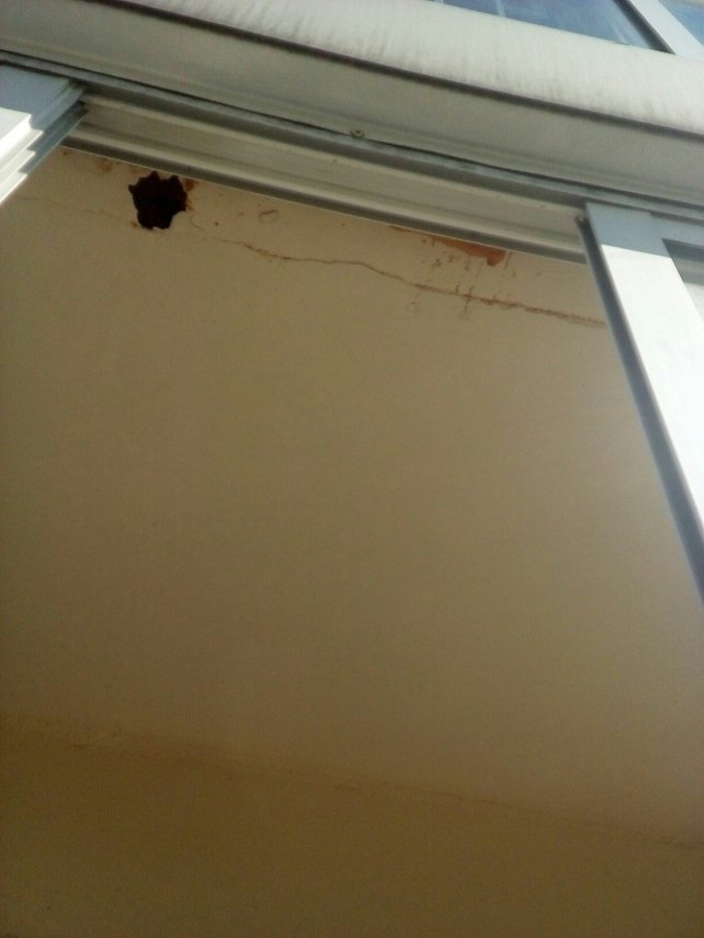

На балконе сверху, когда дожди течет вода
На балконе сверху, когда дожди течет вода, надо мной никто не живет, то есть попасть на балкон выше не могу подскажите как  и чем заделать, что бы не бежала вода ко мне.
козырек отлив нужно сверху ставить и в УК обратится, пусть над вами крышу закрывают от дождя

там сверху никто не живет, не могу туда попасть
У вашего окна по моему нету козырька, или есть?

Фото с наружи бы.
только там смог сфотать
Проблема вот в чём. Со своей стороны простыми средствами её не решить, пока верхний сосед не застеклит балкон.
Или переустановить окно, задвинуть его немного вглубь лоджии.
В 13.06.2017 в 05:59, tr4y сказал:
Вызываете представителей управляющей компании, фиксируете протечки и ущерб. У управляющей компании есть координаты собственника верхнего помещения либо ключ от не проданной квартиры.
