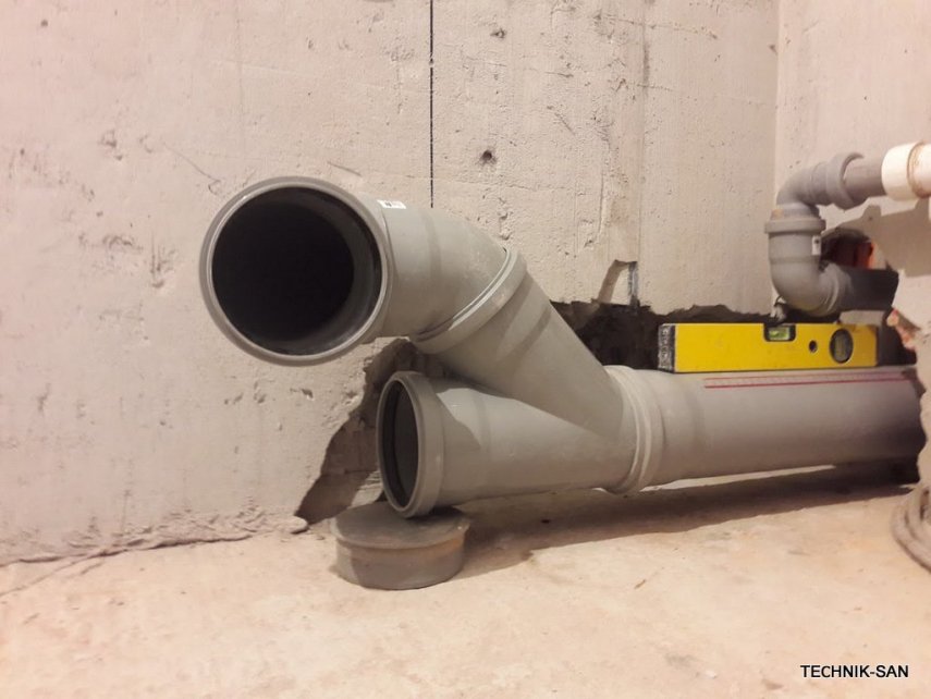

Надо  в "косой" тройник поставить сначала отвод на 45гр, а в него отвод на 90гр и  поднять повыше канализацию. Тогда и инсталляцию поднимать не придётся.
В 17.06.2017 в 20:27, Tehnik-san сказал:
Уже задрал, на 46см... Плиточники вчера приехали: все быстрей, быстрей.
Но это самый лучший вариант!
