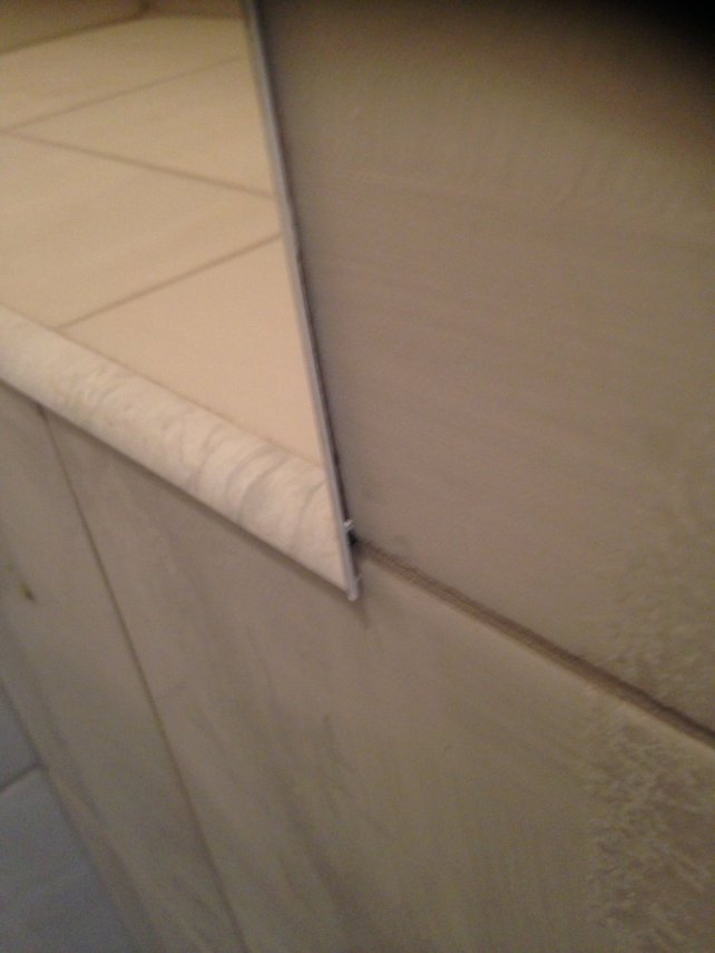

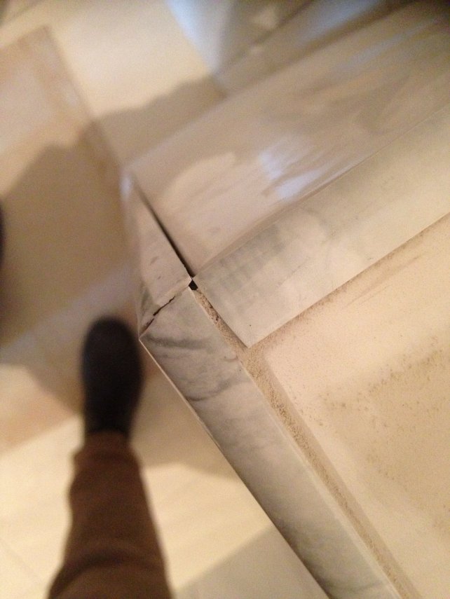

Здравствуйте, уложил мастер плитку в сан. узлах
Уголки пластик
Он загнал плитку в уголок, и получилось, что уголок сильно выступает над плиткой. Это же явно место для скопления бактерий. Не говорю про красоту
И углы, где 3 плоскости сошлись, тут вообще вот так вышло, прикрепил фото
Что теперь сделать можно? Снимать 1 ряд плитки и класть что-то другое, не пластик? Или пластик, но чтобы без нахлеста, т.е. плитку ровно к уголку?
Спасибо!

А что на счет уголков все же, перекладывать ряд? И что вместо них поставить?
Я не знаю. Даже если Вы ряд плитки сможете снять, это затронет затирку. А по новой затирать, вообще колхоз будет
6 часов назад, Александр Давыдов сказал:
Плиточная раскладка была выбрана на размер больше и даже по размеру если выбрать небольшой нахлест будет, а что можно сделать - мало фотографий чтобы конкретно понять что и как исправить (возможно одним рядом плитки не обойдется), мастер заусовку углов не предлагал?
Похоже, вместо 7 мм уголка использовался 9 мм.
Выдрать, выцарапать тот уголок возможно, с изрядной долей терпения и усердия. Может быть даже получится на его место вклеить 7-ку. Можно попытаться. Чего терять?
Это так, теоретические измышления. Сам я такое на пробовал вытворять.
Если не вскрывать плиту то наверно как и писалось выше-выдрать раскладку и может наклеить красивые уголки.Конечно по-колхозному будет но хуже чем сейчас не будет.Вклеить новую раскладку по размерам не получится(у меня не вышло)
9 часов назад, AN63555 сказал:
Не предлагал, ему кажется, что так все делают и это норма. По-хорошему надо расставаться, наверное, но человек хороший, не хочется. Жаль, что не умеет с уголками работать. Хотя сама плитка очень хорошо лежит.
Вот и думаем теперь, как ему объяснить что сделать, или может вообще заменить на что-то более простое, на керамику, например? Или какой-то другой тип уголков взять, чтобы вскрыть ряд и положить с другими, но чтобы даже он справился и не вышел колхоз)
В порядке бредовой идеи - аккуратно подправить косяки космофеном, правда он белый, но все же будет смотреться лучше, чем щели.
Или удалить пластиковое безобразие и посадить  уголки из нержавейки на MS полимер, + для
надежности, пару мелких шурупов из нее же.
