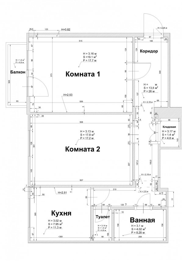

Влезли в долги, купили для сына двушку из старого фонда. Убитая напрочь, менять надо всё. Встал вопрос с перепланировкой. Прошу откликнуться опытных дизайнеров, таких как Alef, очень нужно! :)
Мыши, (сын со своей девочкой) озвучили "хотелки":
В 1-й комнате спальня для взрослых
Во второй комнате - гостиная, которая в будущем планируется в комнату для ребенка.
1) Диван с телевизором должны быть во второй комнате, причем телевизор на стене и диван к стене (напротив друг друга). Диван/телевизор по середине комнаты - не допускается
2) В идеале - сохранение целостности 2х комнат (возможна установка раздвижных перегородок). Также желательна возможность совмещения второй комнаты и кухни, чтобы получилась гостиная (к примеру, стенка между кухней и 2-й комнатой до двери сносятся, а вместо стены - раздвижная перегородка). Сужение комнат - допускается.
3) Декоративный камин во 2-й комнате (небольшой, электрический). Возможен вариант установки камина под телевизором
4) компьютерная зона (не в спальне)
5) на кухне обязательно наличие посудомоечной машины, в ванной - стиральной машины
6) наличие угловой ванны
7) желательно наличие банкетки в прихожей + шкафы (допускается установка за счет сужения 1-й комнаты)
8) Изменение расположения дверей допускается
9) Стены между 1-й и 2-й комнатой, а так же между 2-й комнатой и кухней не несущие
Есть ещё dwg файл

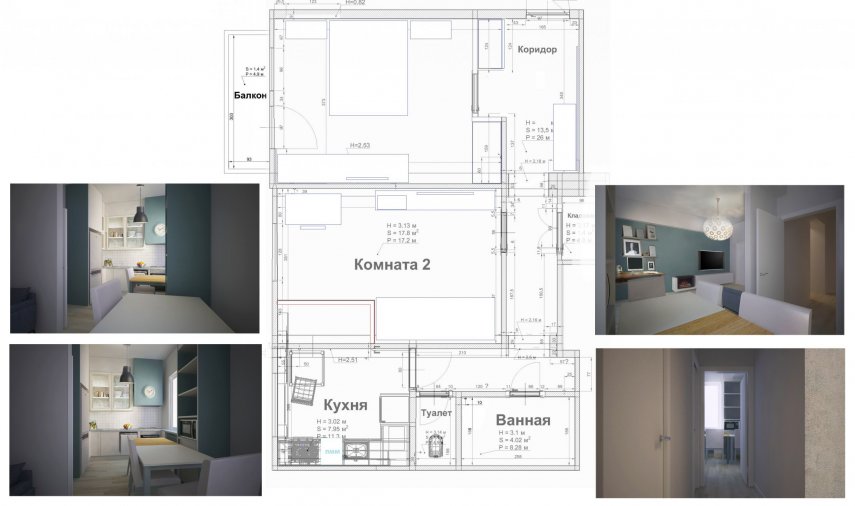

в общем,дела такие.Квартира мне ОЧЕНЬ понравилась! И при беглом осмотре,и при более детальном. Практически ничего менять в ней я бы не стал.
В основном уделил внимание кухне,как наиболее сложному в плане эргономики помещению. Момент с объединением кухни и гостиной спорный,так как газ (у нас таким не заморачиваются,американские планировки с кухней-гостиной и газом сплошь и рядом,на моей памяти за 17 лет только один взрыв бытового газа,но там товарищ был в неадеквате,законопатил плотненько всё и сидел ждал пока газом заполнится все .вынесло ве или три квартиры,дом до сих пор жилой с дыркой от бывших квартир,заполненной металическим силовым каркасом). Так вот, раздвижные двери -ну,может быть,но я склоняюсь к "отламыванию " от комнаты 2 небольшой части в пользу кухни , каким образом ее отгородить -вопрос пока открытый. В дальнейшем,при переоборудовании гостиной в детскую,этот кусочек оставить за кухней.Да,небольшой,но возможно  там захочется поставить диванчик или просто оставить его за столовой зоной. Все остальное в полном порядке.От спальни (комната 1) отгрызаем так,как на плане , с одной стороны получается шкаф в коридор,с другой - в спальню. Там все очень схематично конечно, но прорисовывать все нет времени совершенно. Что касается отделки ,освещения,коммуникаций -это надо вдумчиво посидеть...самим счастливым хозяевам:). PS обсуждение на другом ресурсе посмотрел, там конечно в основном ненаучная фантастика, но мнение "мышат" интересно узнать, а то может это у меня извращенный взгляд на вещи,а там гениальность на гениальности:)
Да,картинка большая,осторожно,у кого-то может порваться планшет или телефон...Kv_V.thumb.jpg.6e3c700756f511259aeebd4d7ef96418.jpg
