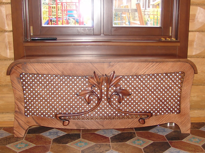

А что может быть лучше, чем зашпаклевать и покрасить? Не, ну можно типа всяких разных декоративных решеток
Декоративная решетка
Но по мне так "голые" радиаторы лучше.
