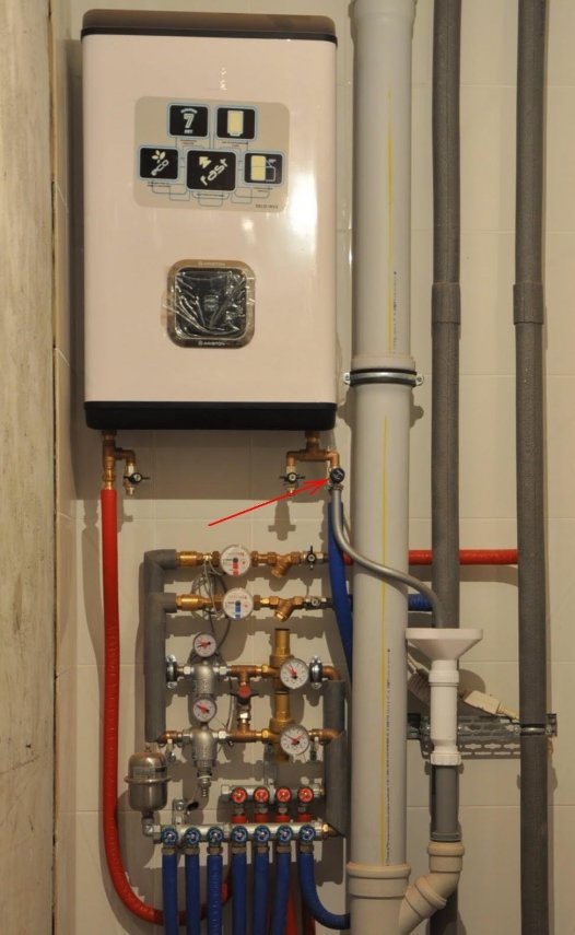

Уважаемый Техник Сан!
В Вашей ссылке на типовые решения обнаружен регулируемый предохранительный клапан. Фото прилагается. Клапан обозначен стрелкой.
Вопросы:
- Довелось ли Вам устанавливать сей девайс и его регулировать?
- При каком давлении клапан начинал капать при настройке на конкретное ограничение? Например, устанавливаем максимальное давление 6 бар, а капать начинает несколько раньше. При каком давлении начинается открытие?
- Приходилось ли Вам его разбирать? Какой диаметр седла клапана "на глаз", примерно?
Заранее благодарен!
Да, и за фотогалерейку большое спасибо!
В 02.08.2017 в 19:28, steamroller сказал:
Вопросы:
Как правило, для накопительных водонагревателей я всегда ставлю именно эту модель предохранительного клапана. Она называется Группа безопасности Stiebel Eltron SV EX 1/2 . По надёжности, альтернативы этому клапану я пока не нашёл.
Порог начала срабатывания этого клапана ровно 6bar
Разбирать мне его не приходилось и в этом никогда не было такой необходимости.
Технические параметры озвучены на стр. 10
Смотреть здесь http://stiebel-stiebel....svmt_dmv.pdf
