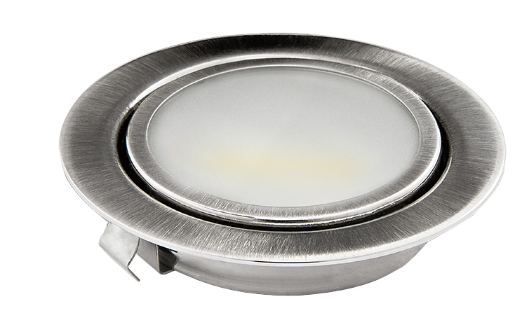

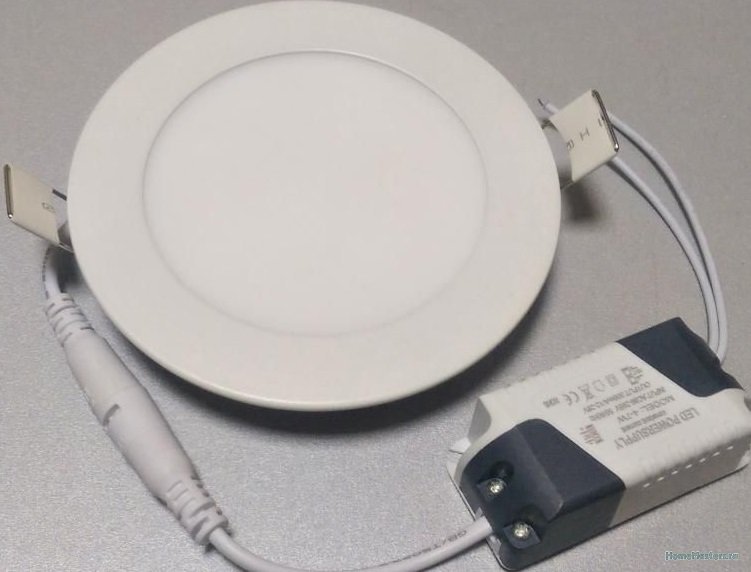

Стоит ли изобретать велосипед, когда есть такие светильники
В идеале поставить вот такие светильники на 3 Вт,
и подключить их без драйвера к 12 вольтам.
13 минуты назад, Bagis сказал:
светодиодные же и именно мебельные есть
Покаж. Не вредности ради, а любопытства для :)
steamroller - благодарю за ответы. Касаемо цоколя, достались практически даром светодиодные лампы, вот и хочу их пристроить с пользой для дела =))) По розеткам благодарю за совет, пока думаю, нужно ли мне это вообще, учитывая опасность возгорания. Правда читал что есть некие специальные металлические подразетники, но в продаже пока не видел. Как вариант использовать накладной блок с розетками, может есть какой-нибудь узкий... За подсказку с наименованием разъема отдельное спасибо!

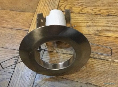

по каким словам его гуглить в интернете?
Например "Встраиваемые точечные светильники с патроном E14"
Казалось бы, ответ на поверхности, но вот что то до этого не получалось =)) Манул, благодарю!
