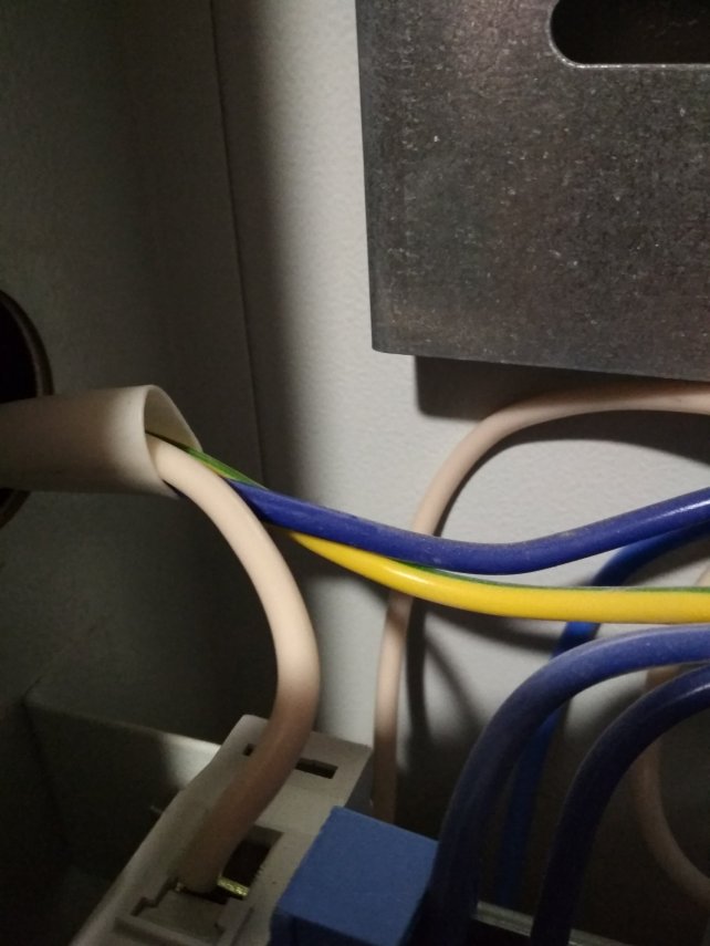

Подскажите, что за провод на вводе? ПВС 10мм2?

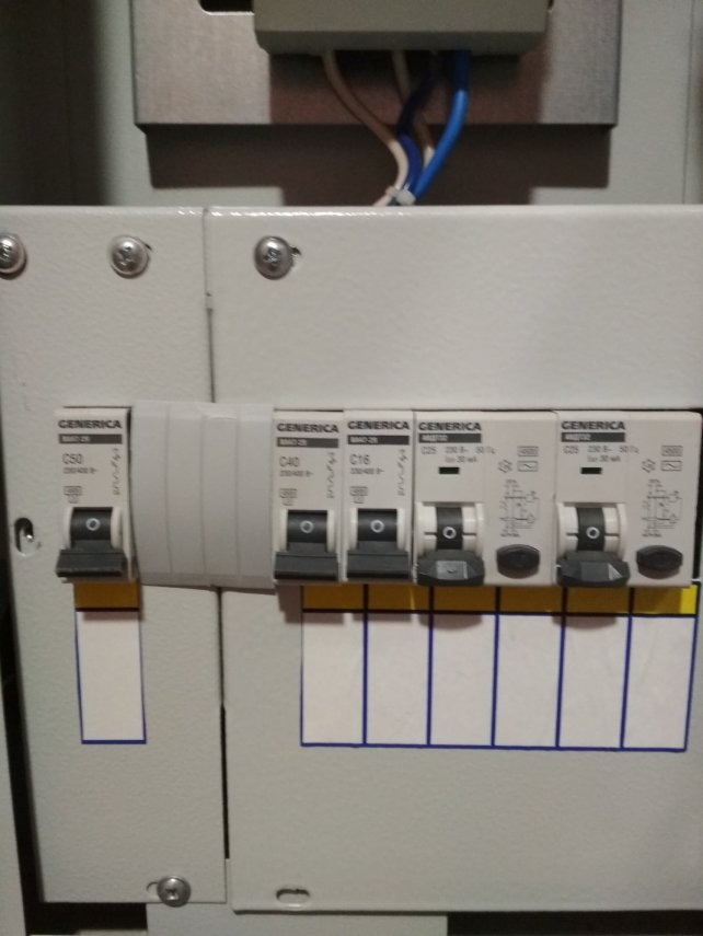

Вот это у меня стоит от застройщика. Планирую всё это убирать. Поставить АВ 50А 2Р и завести вводной провод в квартиру. Только как соединить провод пока не решил, чтобы обойтись без муфты, например.
@евгеннн не ПВС, а скорее  всего типа ПугВ , если жила многопроволочная, белая трубка - типа изоляционной трубки .
Про "соединить провод" - не понял, какой, с чем, где.
3 часа назад, SB3 сказал:
Да многожильный он.
Соединить этот вводной провод в этажном щите, чтобы завести его в квартирный щиток(в подъезде останется только вводной АВ и счётчик, а в квартире полноценный щиток хочу организовать) Сначала идёт вводной АВ, потом счётчик, а после счётчика надо запитать три жилы и завести в квартиру.
