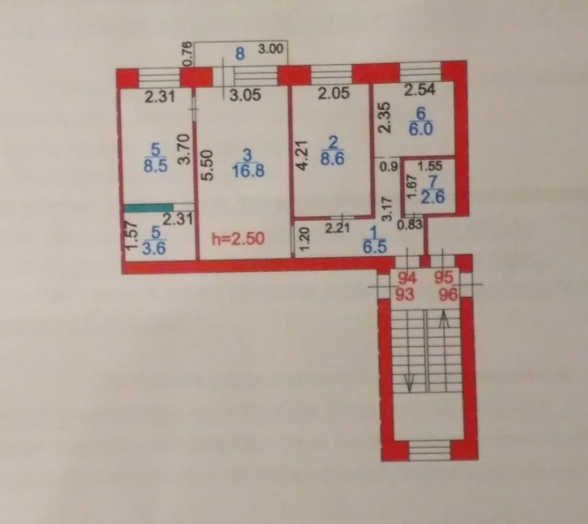

Есть ламинат Classen с фаской по периметру, 8 мм. Рассматриваем укладку параллельно окну, против света. Основа пола лаги и osb сверху. Подскажите можно ли укладывать единым полотном или стоит сделать пороги и где лучше их сделать? План кв-ры прилагаю? В левой комнате длинная стена 5.5 м. Перегородку из гипсокартона убрали. Порог при входе в кв-ру в кафеле.

15 минут назад, rol173 сказал:
В каждой пачке ламината есть инструкцЫя, в которой русским по белому рекомендуют укладывать ламинат вдоль света, либо по длинной стороне. Вы же хотите положить поперёк света и перпендикулярно длинной стене? В глазах рябить будет ИМХО.
В той же инструкции должно быть указано какие максимальные размеры можно застилать этим ламинатом. Точно не помню, но вроде как не более 5х8 (могу ошибаться)
