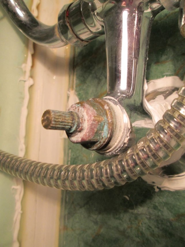

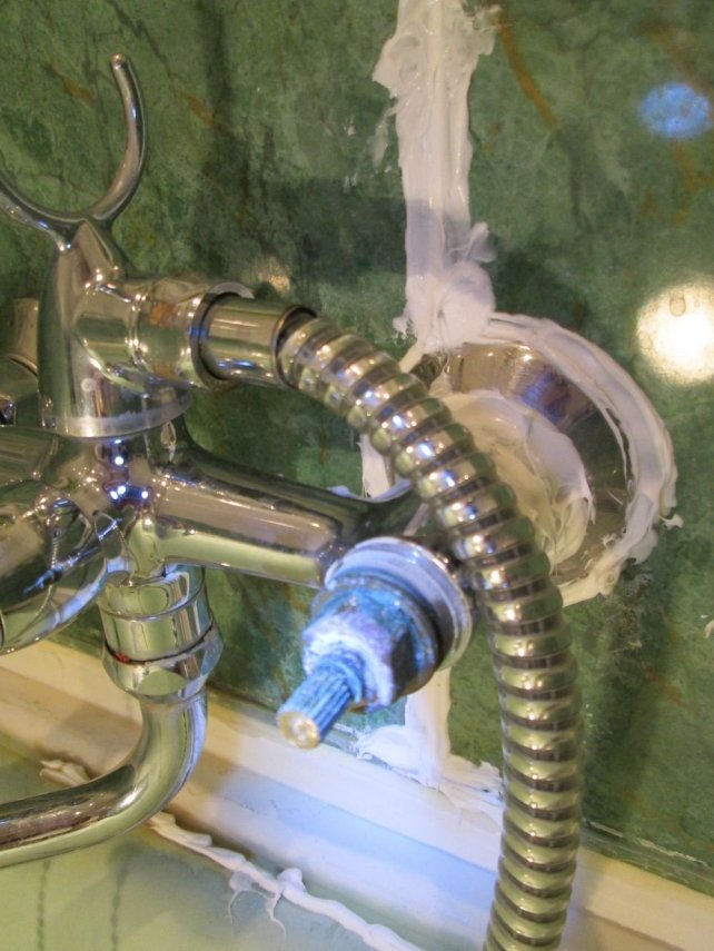

Анна, а что у Вас с левым краном? можете посмотреть (и сфотать) крепёж этого барашка?
Есть у меня подозрение, что крепится он не болтом, а просто плотно надевается на кранбуксу...
Сняла ручку. Дальше не получается. Что и в какую сторону нужно отвинчивать?
нет, там болт
Теперь разводным или газовым ключом откручиваете против часовой стрелки кранбуксу (захват там где 6-ти гранник). И идёте в магазин за новой...
Только проследите чтобы был новый болтик. Старый, я так понимаю, пришёл в не годность...
6 минут назад, GudMaster сказал:
Если присмотреться, на фото(особенно с ярким освещением) есть четыре лепестка(дуги) перед шестигранником. Ощущение, что они не дают ему сдвинуться.
:)Справилась. Это какую-то проволоку намотали, видать, расстояние заделать.
Только теперь непонятно, такую же кран-буксу приобретать? Получается, она маленько не по-размеру была? И винт отдельно покупать?

59 минут назад, cyg-anna сказал:
Можно фото? Непонятно откуда там могла взяться проволока.
Сделала. Ручка(старая, менять не стала) болтается взад-вперёд. Наверно, потому что гравёром сточила и её. Можно так оставить или чем-то чревато?
Если болтается вперед-назад, то можно попытаться подобрать шайбу под болтик, но чтобы она надевалась на тот ребристый кончик, на котором барашка сидит. Если просто болтается, то возможно купили кран-буксу не с теми шлицами.
