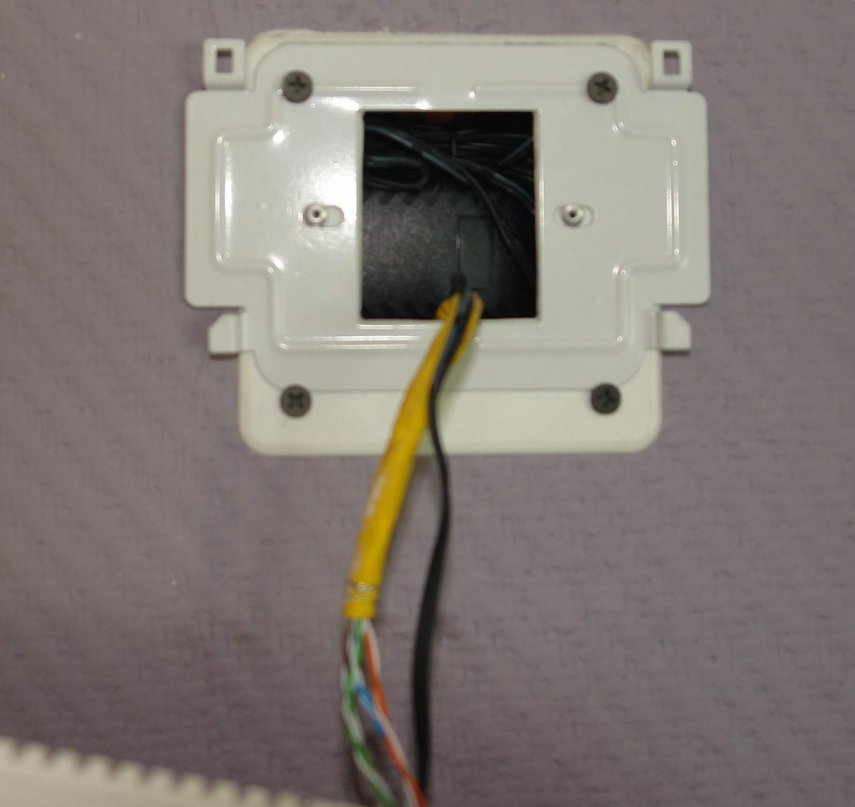

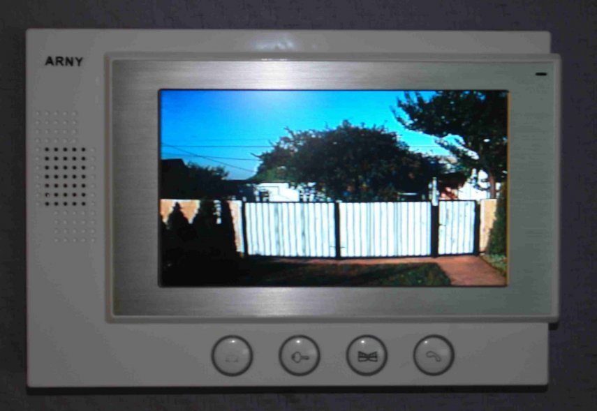

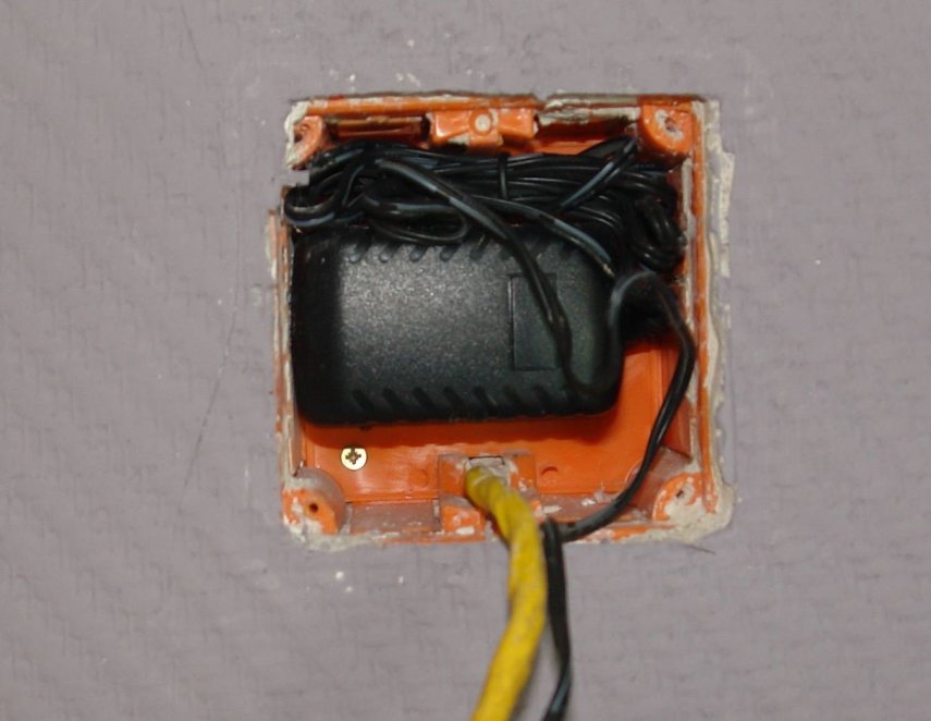

Задалбываем в стену прямоугольную распредкоробку. В дно распредкоробки задалбываем подрозетник. БП - в розетку, крышку закрываем. Крепим домофон к крышке. Фотки дома. Если будет интересно, то не ранее конца сегодняшнего дня.
DSC02122.thumb.jpg.e1f77eee1a2ca309f8e2ac95721f7038.jpgDSC02120.thumb.jpg.0c9a4ce16ea11f86fd57eea3a684fa4e.jpgDSC02121.thumb.jpg.6723bc0dba682117e115101f36e26ba0.jpg
Использовал то, что уже было под руками, а была только такая маленькая коробуля к БП с вилкой в верхней части. Поэтому оставил только внутренности розетки :(

Красненькая коробочка - это клемная коробка, подрозетник обыкновенный (круглый) под ней, еще глубже. Дно коробки - это "лицевая панель" розетки.
Дома. В эксплуатации 6 лет. На данный момент одна "подлянка" - перестал работать микрофон на вызывной панели. Или "отморозился", или пылью забило :(
