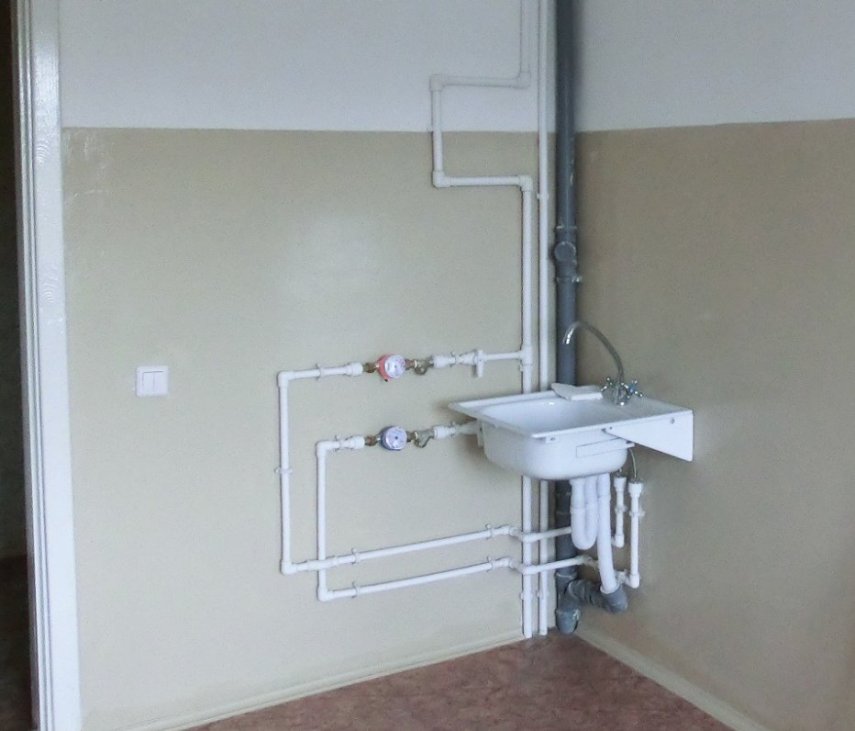

Здравствуйте! Очень нужен совет, непростая ситуация с газовой трубой и розетками. Допустимо ли врезать в столешницу газовые трубы (столешница будет упираться в стену) и какие минимальные отступы должны быть от стены и газовой плиты. Заказали кухонный гарнитур, обрисовали проблему, но дизайнер сказал, что они всем так делают и ничего страшного, однако есть сомнения, возможно получится еще что-то изменить на днях. Дело в том, что были два варианта по размещению газовой плиты и варочной панели(электрическая). В каждом варианте свои минусы и проблемы. В одном случае придется врезать трубу в столешницу, но почти впритык к варочной панели(в соседнем шкафу, в нем же и духовка) идут розетки(их хотели попробовать сместить вниз), в другом случае пришлось бы варочную и плиту делать отдельным элементом, со всеми отступами от стены, шкаф прилично будет выступать). Ширина варочной 590 на 520, ширина столешницы 600, плюс отступы (только сама труба с одной стороны выступает на 50 мм), розетки, если не смещать, будут идти впритык к столешнице. Может кто-то что-то посоветует. Спасибо заранее.
(на наброске вариант, который заказали. в углу просто шкаф, в столешницу врезаны трубы, в соседнем шкафу варочная и духовка)
