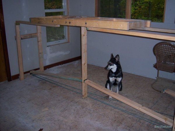

Верхнюю площадку можно полегче сделать. Не нужна там такая мощная доска. Если, конечно, она ещё не используется как строительные козлы.
18 минут назад, volkodav сказал:
Колёсики ему ещё...
Вот-вот, я тоже об этом подумал. Просто напрашиваются.

Думаю это многофункциональный стол.
конкретно этот нельзя назвать многофункциональным,но как основа для разработки более универсального устройства -вполне

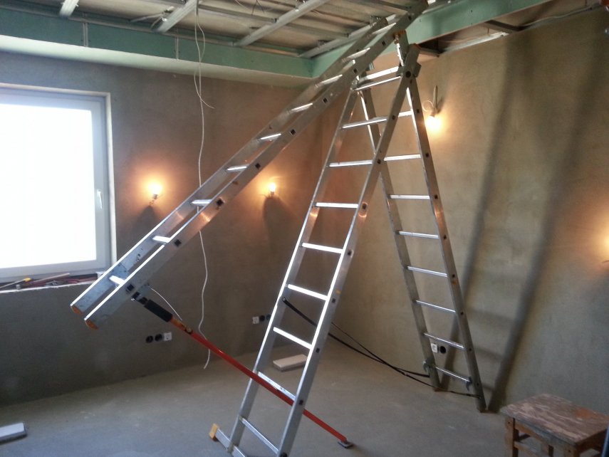

Если серьезно идея немого сырая:
незря так ворот присобачен - большое усилие подъема.
не очень удобно поднимать у стены

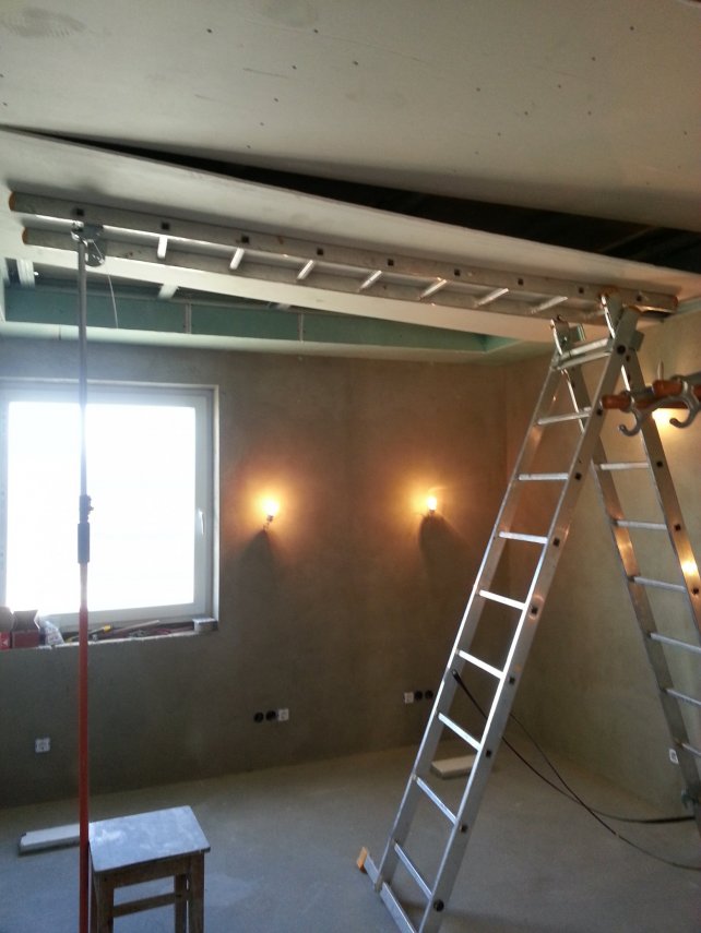

Вот может этот вариант и слестницей
5 часов назад, Jurij сказал:
и мой вариант
Видел фирменные подъемники они еще хуже.
