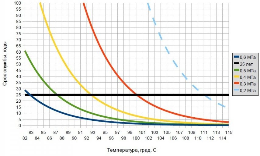

Пользуясь случаем байку выложу. Как-то общался с одним хозяином и одновременно руководителем производства пластиковых полипропиленовых труб и полипропиленовой фурнитуры. То есть, с лицом заинтересованным. И этот Честный Человек намекнул -  лучше использовать нержавеющую гофру, медь, а если полипропилен -  так с умом! И тут же проиллюстрировал. Говорит - только что выиграли судебную тяжбу. Поставили на объект большую партию труб. Через три года одну трубу прорвало с мокрыми последствиями. На поставщика попытались взвалить убытки. Но поставщик не только честный, он еще и умный - запросил показания с вводных приборов и выяснилось, что при том конкретном давлении и той конкретной температуре гарантия на лопнувшую трубу - 1 (один) год, а труба аж три года простояла.
Вот иллюстрация:
