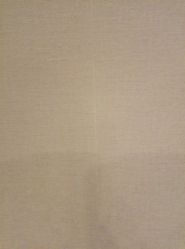

рабочие поклеили обои , rasch fiorentina , однотонные , после высыхания образовались швы, правда не везде, обои винил на флизилиновой основе
вот такие швы, если смотреть с угла то не видна, если на прямую видно, из за чего появились швы? как это можно исправить?
Обойки эти раш не очень , а швы , такой вопрос  , торцы обоев белые или в цвет обоев

Местами белые,  местами их не видно,  при том идет одна и та же полоска,  снизу есть полоса а сверху нет,  непонятно как клеили,  и таких стыков почти везде

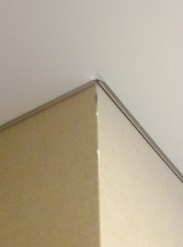

И вот это вообще убило , хотелось позвонить и обматерить,  просил же аккуратно делать,  это же отделка
Если взять сам рулон и посмотреть на торец, он белый или в цвет ?

Натяжку делают после обоев, а угол , да, хрен знает что
И можно ли исправить эту вмятину в потолоке, не меняя полотно?
Так же они не там разместили точечный светильник,  можно ли его перенести так же не меняя все полотно?
Рулона на руках нет,  но если торец белый это значит что в нахлест клеили?  А не в стык

прораб говорит  что обои растягивали, но в общем то все осталось как есть, уже подхожу к тому что покрасить швы
Потолок локальным прогревом скорее всего исправят
Что до обоев если срез белый то такие моменты вполне могут быть , обои не нарезать с точностью в 0 , нарезка рулонов всеравно будет волнистой, вот у раш такая кривая нарезка с белыми торцами зачастую
Вот к примеру на этих обоях производитель закрасил торцы, а иначе было бы всё в белую полоску
так как в итоге можно ли исправить? не переклеивая
Видны торцы швов или белеет  шпаклевка белеет от того что швы разошлись?

Сказано выше, акварель намешать в цвет и тонкой кисточкой и смывать губкой,  мы как то темно синий раш так исправляли, там торцы белые были
да вот не пойму это швы или шпаклевка , но больше швы напоминает
при том есть листы где стыков не видно вообще, так что это не обои а человеческий фактор
Вовсе и не обящательно чф, могли обои замяться от хранения , надо смотреть
