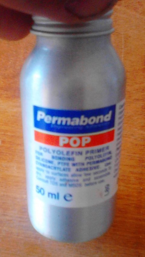

Итак, если мы уже знаем, что материал относится к трудносклеиваемым полиэтилену, фторопласту, лавсану, силикону, можем применить циакриновый клей с праймером (активатором). Бутылка на картинке. Называется "Permabond POP".
Я им клеил. Но я не скажу, что результаты меня впечатлили. Покупался активатор для склейки силиконовых изделий со стеклом и нержавейкой. Но потом выяснилось, что свежая незалапанная силиконовая отливка шикарно лепится к стеклу... тем же самым силиконом!
Посему пузырёк был помещён в холодильник и я про него вспомнил увидев вопрос про матрасик. Достал, взял пакетик из толстого полиэтилена, проспиртовал, напермабондил и попытался склеить. Как-то слиплось, но скотч липнет прочнее. Вероятно, надо на подольше оставить. Производитель намекает, что с этим праймером циакрин не даёт мгновенных результатов и рекомендует суточную выдержку. Но главное дальше.
Слазал на сайт производителя и офигел! 50 грамм стоят 2500 руб! Так что дешевле купить новый матрасик.
