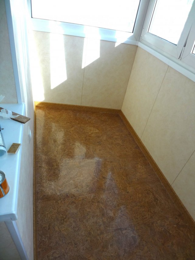

Наружное утепление придется согласовывать с УК. С точки зрения затрат рациональнее утеплить изнутри, утеплить xps по замкнутому контуру, стены не закрывать панелями, а отштукатурить, на пол тоже можно положить что-то более интереснон, не плитку, а пробковое покрытие, например.

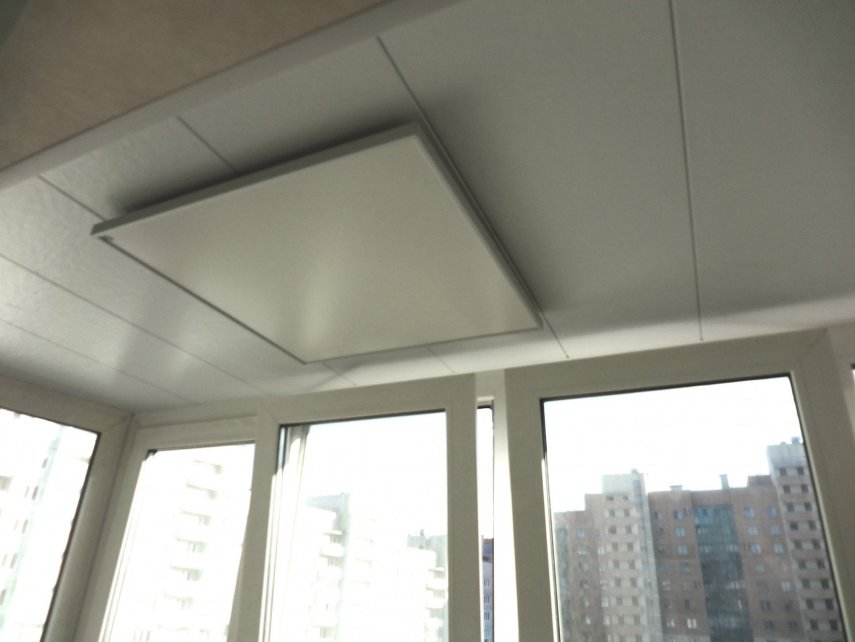

Утепляться изнутри однозначно. Лет 10 назад мы из такой лоджии в брежневке жилую комнату сделали. Утепляется ЭППС слоем не менее 50мм, если место позволяет то лучше 100мм. Утепляется все - потолок, пол, стены, филенки на внешнем ограждении, ну, за исключением окон, естественно. Потом можно штукатурку по сетке, можно ГКЛ, можно панели. Обогрев осуществляется инфракрасным обогревателем. В той лоджии на полу постелили ламинат, на другой, пару лет назад поклеили пробку, в ней теперь ребенок живет.
