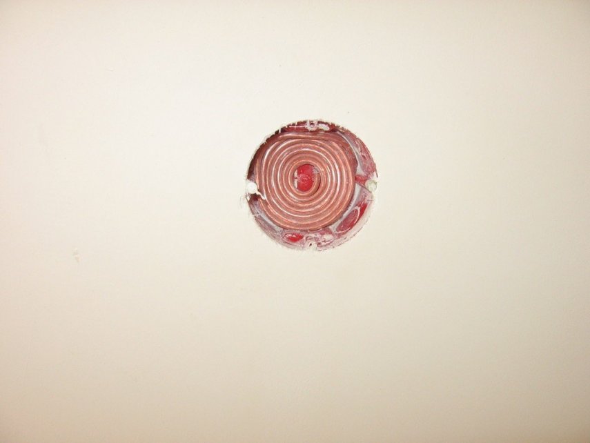

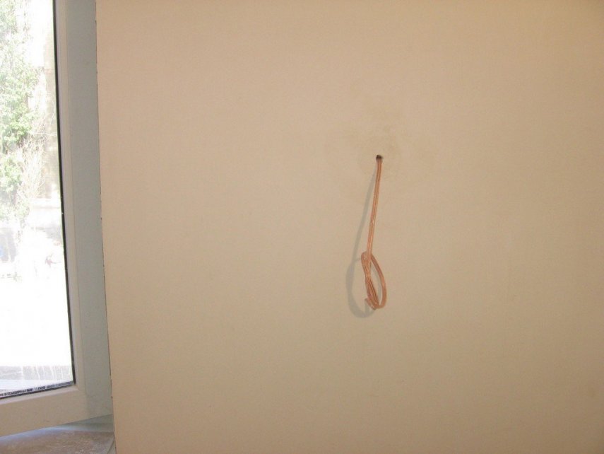

Нужно вывести на стенку кабель для подключения навесного потребителя. Как это окультурить, чтобы не просто торчал кусок кабеля, может какой-то мини-подрозетник или что-то типа того? А то и стенку штукатурить/шпаклевать неудобно.
Поставить обычный подрозетник. Кабель смотать кольцами и затолкать туда на время работ, чтоб не мешался. А чтоб штукатуркой и шпаклёвкой подрозетник не забивался, натолкать в него мокрой бумаги. На завершающих этапах вырезать из гипсокартона кружок по диаметру подрозетника, продеть через него провод, заткнуть им дыру и заровнять шпаклёвкой

Делал через подрозетник. Хотел кружком и гк закрыть и зашпаклевать-не получилось. Во первых кружок, хоть и плотно стал, при шпаклевке норовил провалиться глубже. В итоге слой шпаклевки стал толстым, долго сохло, ну и ко всему прочему по понятным причинам произошла усадка и заплатка эта вся потрещала и забухтела. Выковырял, и заштукатурил подрозетники полностью ротбандом. На ощупь-как монолит. Осталось зафинишировать шпаклевкой.
Настоящий джедай должен обладать недюжинным терпением. Негоже ему, как юнцу-падавану, стремиться получить немедленный результат при минимальных уилиях. :)
Сначала несколькими мазками шпаклёвки зафиксировать заплатку. Когда она надёжно прихватится, только тогда окончательно замазывать и заравнивать.
