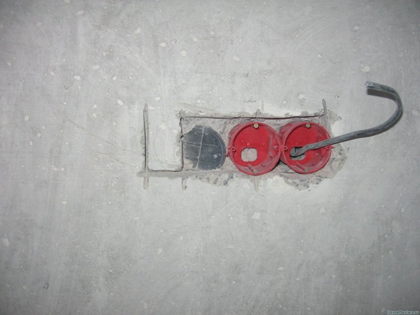

В панельках еще бывают сквозные отверстия для розеток, можно там к соседям подключить розетку.
Не только в розетке. Иногда возможно к распредкоробке соседской добраться. Или есть схемы в некоторых домах, когда часть проводов в полу верхней квартиры проложены.
