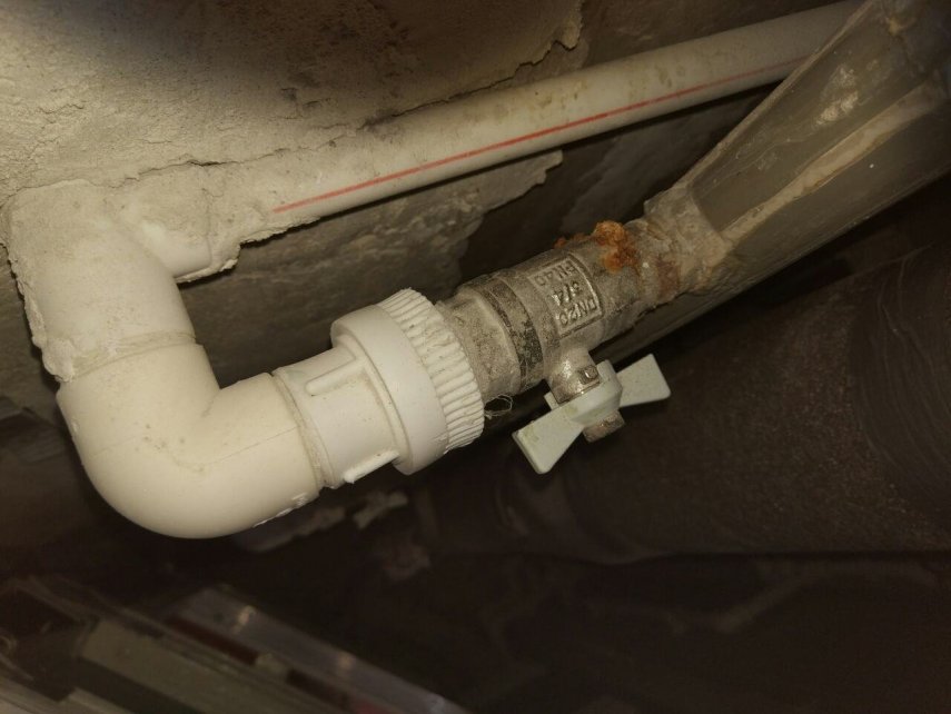

Здравствуйте.
На фото моя ситуация. Мне надо отрезать уголок от тройника. Позже я  поставлю новый направленный вниз. Если я правильно помню, между тройником и уголком впаяна армированная стекловолокном 25 ПП труба.
Вопрос можно ли заглушить тройник? Точнее трубу внутри тройника
В том то и проблема, что перепаять нельзя, от тройника труба замурована и уходит под плиткой, если разбирать, то пол ванны ломать придется, что не вариант. А разломать маленький кусок не получится, там пространства мало, для пайки внутри стены точно не подлезешь.
Обрезать тройник и запаять- проблема. Проще разрезать кран (который поставили  что не заменишь), на пп муфту поставить заглушку с резьбой, на резьбу стояка -  уголок.......ну и Ваша задумка.
Теоретически, можно отрезать угол, высверлить трубу сверлом соответствующего диаметра, и дальше по схеме. Но, я бы так не делал. Ибо с водой эксперименты дорого стоят.
14 часа назад, Manul сказал:
Там углубиться нужно на 30-40 мм. Всего-то.
Не вариант, там в стене за тройником сразу уголок налево поворачивает.
9 часов назад, AN63555 сказал:
Резать кран я точно не буду, это не мой маштаб)))
8 часов назад, Дмитрий 78 сказал:
высверлить трубу
С высверливанием идея интересная, но мне кажется тоже не реализуемая. Сверлить ведь надо ровно и без ошибок, а это сложно или даже не реально, там места мало.
Вообще я предполагал, что можно вкрутить какой-то разогретый болт или пробку. Или тройник и ПП заглушку сильно нагреть чтобы часть даже слезла и вплавить.
Ну насколько я понял игра не стоит свеч...
Или какую-то ПП заглушку большего диаметра чтобы поверх тройника заглушить, тройник же тоже целиком ПП
34 минуты назад, Vlad Vyakin сказал:
Именно  это и хотел предложить. Только обрезать не тройник а угол. по прямой линии. Похоже что сейчас фитинги на трубу 26.
Взять угол 32. Впаять кусок трубы с заглушкой. И припаять к обрезанному уголку...
4 минуты назад, GudMaster сказал:
Не понял схему
