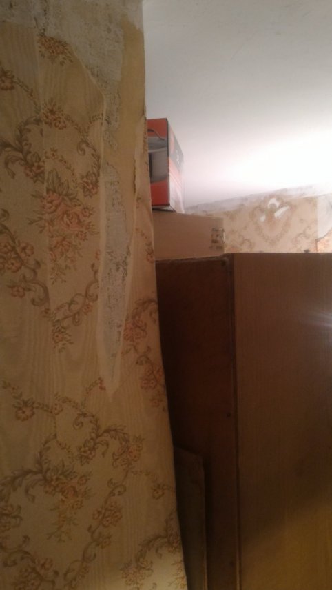

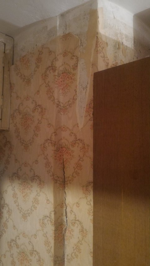

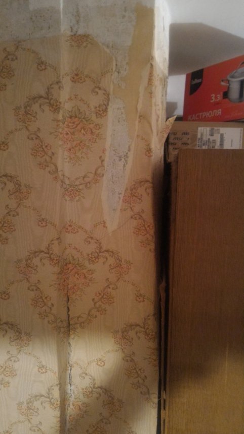

Люди бывалые подскажите как выровнять стену.
Граждане, подскажите как из этой жути грамотно сделать правильный угол. От потолка до пола идет ступень, к потолку меньше потому что на потолке угол завален во внутрь с обоих сторон. Низ стены ровный и ступень там больше. Стена бетон.
2 часа назад, Freeman88 сказал:
Стена бетон
Стена то бетон, но она то отштукатурена видно, вот штукатурку вначале отбить надо бы
К той стене, где шкаф стоит по углу прикрепить ровную доску от поля до потолка с соответствующим выпуском за угол.  Старайтесь выставить её вертикально. Используя её как направляющую забросать яму гипсовой штукатуркой. Цементные смеси не рекомендую. На таком большом слое долго и велик риск, что отвалится. Только предварительно все белые наслоения, что под обоями , хорошенько размочить водой и зачистить металлической щёткой до серой плиты..
11 час назад, FugenFührer сказал:
Какой то доп. крепеж для гипсовой штукатурки стоит делать вроде саморезов и обвязки? Эта ступень в глубину на 55мм в ширину на 80мм.
Не обязательтно. Гипс хорошо к бетону липнет и крепко за него держится. Только остатки шпаклёвки на плите следует хорошо зачистить.

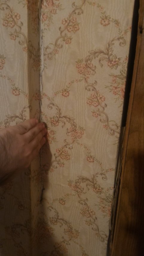

то-ли фото так сделано, то ли я слеповат, но мне кажется что вся стена у вас играет и перепады там приличные. Провилом проверьте.
Если кривая, проще будет сбить штукатурку и посадить на клей гипсокартон.
Никакой слепоты, стена и правда кривая во все стороны. С гипсокартоном хз, правую часть можно. А вот левая стена это узкий коридорчик и терять там пространство не хотелось бы.
Вначале срезать наплыв бетона, а потом оштукатурить
