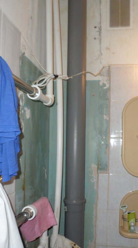

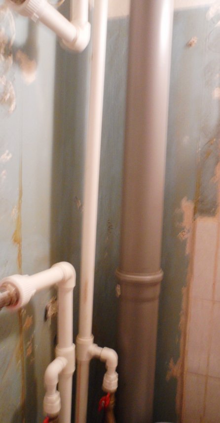

Добрый день!  Год назад началась проблема, в стояк с холодной водой (жкх отказывается искать источник зла), периодически попадает горячая вода, соответственно труба с хвс деформируется (на фото 1.нормальное состояние, 2.с попаданием горячей воды). Подскажите,что делать с этой проблемой. Поможет ли крепеж к стене? Не станет ли хуже?SAM_2787.thumb.JPG.80a52976183df4aec2a3d5861db1684b.JPGSAM_2498.thumb.JPG.a39de621905e5059a90e4e0ea23c30ed.JPG
Если почаще закрепить, то деформация перейдет к соседям. А источник горячей воды - отсутствие обратного клапана у кого-то на водогрее.
