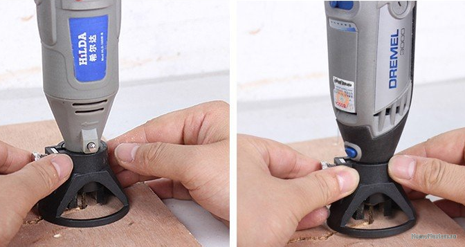

@Рыбак, логично для дна выборки - там на шпаклёвку прижать. А с краешками надо поаккуратней. Но чувак с фрезером - это чувак! С фрезером :) Замечу, коммент я рисовал 10 октября, 2017. С тех пор много опилок наделано. Оказалось, с мелкими работами вполне справляется дремель с вот такой насадкой:
Другое дело, для этого желательно бы твёрдосплавную фрезу 3мм. У меня нашёлся чувак, который подкинул парочку БУ-шных. Они чуток подносились и для сверхпрецизионных работ стали непригодны. Но ДСП, ламинат, оргстекло и полистирол я ей резал с улюлюканием.
Короче, очень часто всё решает подходящий чувак :)
