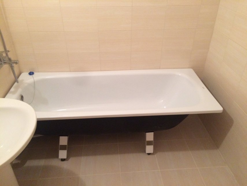

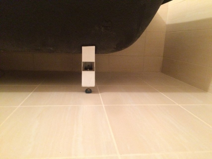

Квартира в ближайшее время будет сдаваться. В будущем возможен ремонт с заменой плитки и ванны, поэтому на данный момент вкладываться не хочу. Думал сделать экран или вообще повесить шторку под ванну, но т.к. ванна короткая, торец (на фото справа) остаётся открытым и пол будет заливать водой.
Ванна длиной 150-160см, длина стены около 180см.

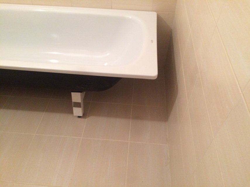

Только добрался до квартиры. Длина стены 185см, ванна 170см. Вряд ли есть такие узкие тумбы. Экраны в гиперах максимум 170 см. Фасад закрыть не проблема, самая большая загвоздка, что делать с пробелом с торца.

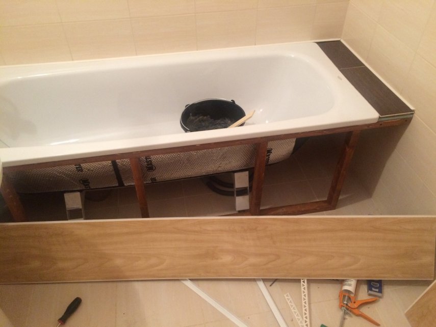

Сделал каркас из дерева. Пропитал антисептиком, покрасил маслом для садовой мебели в два слоя.
Сдавать квартиру планирую пару-тройку лет, надеюсь за это время дерево не пропадёт.
Получилось надежно, можно садиться на край ванны.

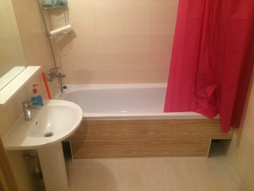

Без плитки все-таки не обошлось. Закрыл ПВХ панелями.

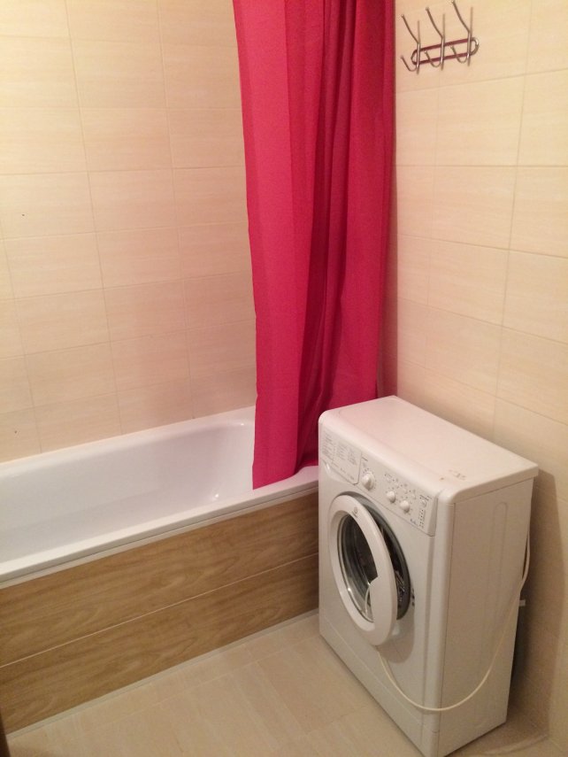

Вышло так
Да не то что для аренды, и для себя тоже красиво.;)
