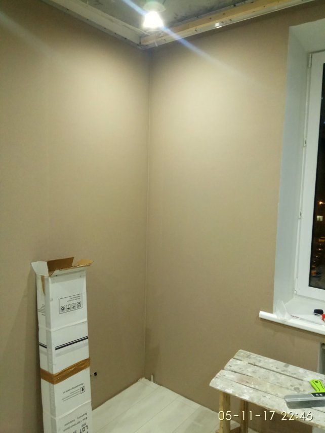

Проблема со швами обоев, стыки идеальны но шов виден
Всем привет!
Суть проблемы такова.
Имееются обои , покупал на рынке коллекцию не помню, стоят 3000р за рулон. Размер 10*1.06.  цвет тёмный, текстура как мешок. Без подгона. Винил на флизелине.
Поклеял стык в стык. Шовчик хороший, нахлестов и разъездов нету!
Но рисунок обоев так устроена что там чередуются мелкие квадратики темные и светлые, так вот при примыкании одной полосы к другой где квадратики светлые дублируются получился весь шов как пунктир. Подгона нету!
Что делать ? Я уже готов на перекраску, читал вроде можно покрасить.
3 минуты назад, Дмитрий 78 сказал:
А сместить нельзя? Или перевернуть?
Тогда в другом месте появятся :( как только не пробовал. Более менее лучше в местах где делал нахлест и резал. Но один хрен где два светлых квадратика уже чёрточка.
