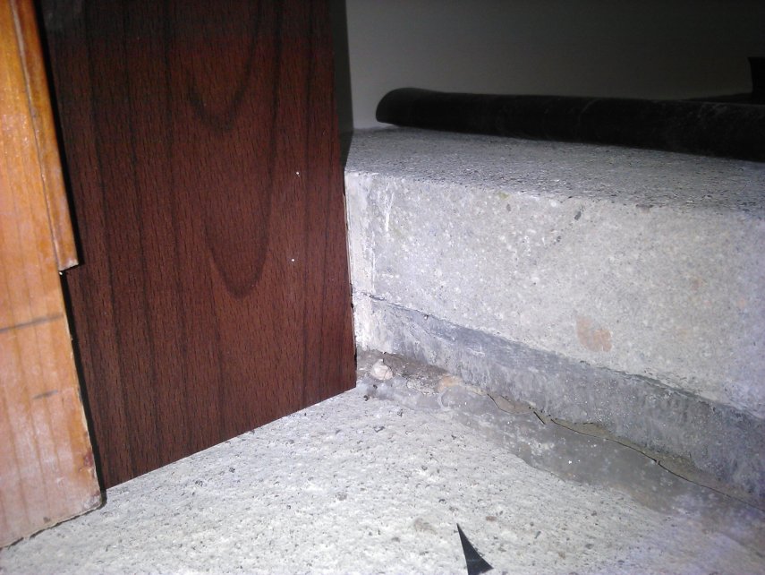

Мудрил я мудрил до какого уровня около дверного проема доливать стяжку, и не домудрил...
Похоже, что при установке коробки с добором придется подрезАть добор в районе ступени на толщину ламината? И чем можно будет облагородить углы примыкания добора и ламината на вертикальной части ступени?
Может срезать стяжку до уровня демпферной ленты по стороне, которая в помещение обращена? Чтобы было место для ламината на вертикальной плоскости ступени и добор стал заподлицо со стеной без подрезок. Правда лента 8 мм и ламинат 8мм, нет места для клея. Паз чтоли в стяжке вырезАть под вертикальную планку? Сейчас уже вижу, что всего то нужно было CD профиль подвинуть глубже в помещение на 10мм...

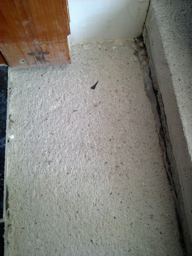

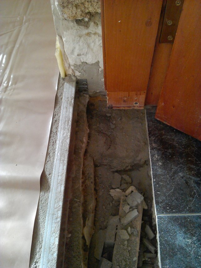

Порог залил, в стяжке с горем пополам вырезал паз, получилось все ровненько, правда одно правИло на выброс ушло. Вопрос в другом: на картинке выше справа на полу лежит плитка. Плитка уложена криво. Как раз по граничной линии получается перепад на длину дверного проема 3мм. Как бы теперь нивелировать такой перепад.. Да, можно порожек, хотя выглядеть наверняка будет порнографически. На такой короткий участок 3мм...
Уложить ламинат на порог криво, чтобы подогнать под ровный стык с плиткой? Хорошая ли идея?
Кроме этого, как станет дверная коробка с добором в случае разноуровневых плоскостей ламината и плитки? Это наверное самый проблемный вопрос-дверь.
Переложить плитку тоже не вариант, тогда придется много перекладывать, чтобы сгладить перепад на всей плоскости по плитке. Пол коридора... тремя плитками не отделаюсь..

Может и был бы вариант, но сейчас черновая основа под порог залита стяжкой, а поставить дверь с порогом в том виде подготовки, что сейчас-это около 30мм будет торчать над уровнем пола, а за этим порогом ступенька в 200мм перед возвышением всего пола. На такую ступень разве что нога ребенка станет. Если не споткнется о порог... Нет, порог дверной в моем случае-это скорее лежачий полицейский. Да и дверь уже куплена заказная, без порога.

Сейчас перепад по бетону на пороге и на полу, слева ~78мм. На подложку и ламинат уйдет 12мм. 66мм остается.. Лепить на вертикальную поверхность что то, или сразу плинтус.. Хотя прям 66мм я плинтус наверное вряд ли найду. Надо и дизайн ещё подбирать, и цвет..
Если таки ставить вертикальную планку, лучше через фанеру? Не хватает размера. Чистовой размер от среза пола до плоскости стен=14,5мм. Глубоко зарезал стяжку. А толщина ламината всего 8мм.

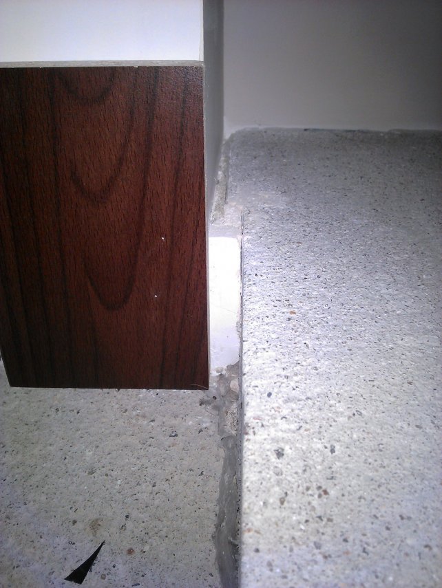

Планка ламината - на высоту стяжки. Вертикальная часть ступени. Она заходит в помещение глубже уровня стен. Если сразу крепить ламинат на стяжку, коробка двери в проеме образует зазор до стяжки, поэтому нужно что то подкладывать под вертикальную планку ламината, и уже к этому крепить ламинат.

Вот что получается:
Страшновато в такую малую толщину стяжки в торец крепить какую то прокладку на дюбеля..

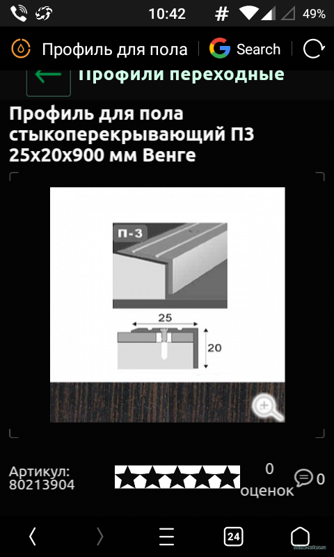

Если для внешнего угла ламинат-ламинат использовать накладной угловой профиль со сквозным креплением, типа такого:
Как это отразится на ламинате при возможных подвижках?
Крепить наверное лучше прямо в стяжку насквозь, без клея и герметика, только на дюбелях, а вот в ламинате, думаю, лучше сделать сквозные отверстия только для винтов, или сделать посвободнее отверстия, чтобы не очень жестко фиксировать ламинат под накладкой? Но не будет тогда такое соединение накладки хлипким и разбалтываться со временем? Порог все таки, самое проходное и довольно нагруженное место..

Очередная, в продолжение предыдущей: А что если этот угловой профиль развернуть наоборот, и крепить не сверху через ламинат, а в торец стяжки, там где я планирую закрепить планку из фанеры и планочку ламината на нее. Там же все равно ламинат жестко будет закреплен., а верхний ламинат просто прикроется глухой полкой углового профиля, которая без отверстий. И будет под ней свободно лежать ламинат, без жесткого крепления.
Как такой вариант?
Это конечно возможно, если этот угловой профиль в положении НАОБОРОТ будет иметь приглядный вид и не будет торчать сверху над плоскостью ламината с зазором.
Углового профиля еще нет в наличии. Пока по картинкам определяюсь..
