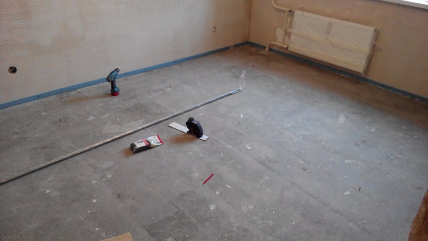

Стяжка пола как барабан..

5 часов назад, graveman сказал:
вообще пристреляй стяжку саморезами к перекрытию
Что там пристреливать-то, там 3 -1.5 см, и те от молотка разрушаются! Снимать однозначно. Из gовна, конфету не слепишь.
Без звукоизоляции сам же потом будешь соседей слушать, а соседи бывают очччень разные!
Демпферная лента нужна однозначно, и дело даже не в том, вспучит или не вспучит, а опять же в звукоизоляции.
Нет, ну если уши ничего не слышат, тогда на звукоизоляцию можно и забить B)
Должно быть так.
4 часа назад, Дмитрий 78 сказал:
Какую звукоизоляцией посоветуете?
Есть много вариантов. Формат, например, есть древесно-волокнистые плиты, вспененный полиэтилен
В 15.11.2017 в 22:57, Дмитрий 78 сказал:
Должно быть так.
извините пожалуйста, а каким СП вы руководствуетесь при расчете звукопоглощения и при устройстве полов цементными стяжками?)))
не могли бы вы объяснить принцип акустической работы изолирующего материала на пироге перекрытие-звучка-стяжка?))) коэффициенты звукопопроводности сред вам известны?))
я знаю что нет. на сем срач предлагаю закончить, ибо все равно холивар. я делаю так - вы - как хотите. у любого специалиста есть свои рецепты.
5 минут назад, graveman сказал:
А был у меня опыт борьбы с шумом от нижних соседей на одном объекте, и с шумами через стены тоже был, этим и руководствуюсь B)
6 минут назад, Дмитрий 78 сказал:
ну.......не очень понятно, но ладно.
как-то доводилось делать действительную шумоизоляцию в музыкальной студии и так как до этого вопрос не интересовал даже теоретически, то тут пришлось читать буквари, вспоминать чему учили на акустике и вообще физику, смотреть проектные решения и расчеты и понимать почему так а не как-то по-другому. поднимать регламентирующие документы и проч.
теперь показываю обычно заказчикам один простой фокус, когда речь идет про шумку: вот стеклопакет закрыт. ничего не слышно. вот он открыт немножко, на сантим. есть звук улицы. вот пакет открыт полностью - разницы между щелью в сантим и полностью открытым ну почти нет по сравнению с полностью закрытым. вывод: шумка требует полного периметра, если он действительно нужна. остальное - выкинутые деньги и процент работы такой изоляции хорошо если дотягивает до 15% от расчетной. в квартирах - да, можно шумить полы, но совсем не так, да и смысла это особого не имеет. в моей практике был опыт слоеного пирога по полу для шумки - хозяева попались нервные. даже потом роняли на пол тяжелые предметы и слушали в квартире внизу...вобщем, дурацкое это занятие, как мне кажется, в условиях обычного жилого помещения. ну, это мой опыт, никому не навязываю...))
1 час назад, graveman сказал:
Я об этом и толкую. И снизу прокладка нужна и вдоль стен тоже, иначе смысла ни в той ни в другой нет.
9 часов назад, Дмитрий 78 сказал:
Какой толщиной должна быть стяжка, если стелить звукоизоляцию?
44 минуты назад, Дмитрий 78 сказал:
5см
Больше можно же?) армированние сеткой 50х50мм достаточно будет? И как потом по звучанию будут полы, барабанить будут?
12 часа назад, Jipper сказал:
Больше можно, 50мм это минимум. Для армирования обычно используем сетку 100*100*4мм.
