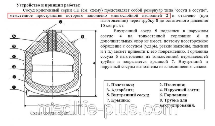

Вот это сосуд Дюара. Внутри 4°К (четыре Кельвина)
Многослойная изоляция (2) -  металлизированная лавсановая плёнка. Что, не веришь? Ну, лезь сюда:
https://technifab.com/m...LT-31493.pdf
Там английским по белому написано: "The inner pipe which carries the cryogenic liquid is wrapped with multiple layers of super-insulation. The insulation consists of alternating layers of radiant heat barrier material and non-conductive spacer material. The space between the two lines is evacuated."
Какие, нахрен, 400-500 Цельсия? Тут от минуса 270 мороз по коже. И это самая эффективная на сегодня теплоизоляция!
