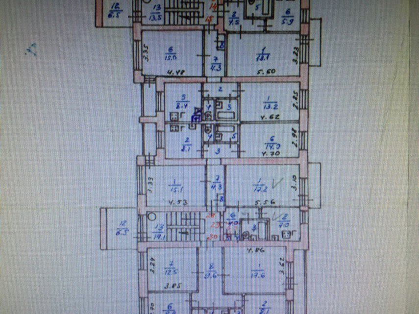

Чем может грозить такая перепланировка?
Доброго времени суток!Планирую купить,квартиру в квартире сделана перепланировка.В кухне было окно на лоджию,сделали проем,утеплили Лоджию,а выход на лоджию из комнаты полностью замуровали.Этаж последний.Чем это грозит?Какие могут быть последствия?Можно ли узаконить?Прикладываю план квартиры который был до перепланировки номер квартиры 28. Перепланировке 10 лет.Спасибо.
1 час назад, MariyaYiar сказал:
Могут потребовать вернуть все взад, а заодно и оштрафовать.
Нарушена несущая, судя по всему, стена, плюс тепловой контур контур здания, ведь отапливаемая площадь увеличилась. Это как минимум.
Можно ли узаконить? Одназначно не ответить. Необходим проект, расчеты и т.п.
Извиняюсь,@KGB, а замуровывать и рушить - одинаково наказывается? Вроде как замурован узкий проход из комнаты. Я не знаю. Что изменения внесены - это да. Но ничего не порушено.
Теперь кухня. Судя по фото там была балконка с окном. Пожалуйста, глянь повнимательней. А значит, несущая уже не нарушена - удалено остекление. Уже пол беды! Оригинальное исполнение можно узнать, взглянув биноклем на квартиры выше/ниже из соседних домов. Если их нет - арендовать квадрокоптер с видеокамерой. Ну, совсем в крайнем случае постучаться к соседям выше/ниже и спросить.
Теперь дальше. На чертеже чистое окно указано. Без балконки. Повторяю, мне видится - была она, была! Мне кажется, в случае судебной разборки этот факт поможет адвокату подзащитной облегчить участь, сославшись на ошибку в очень официальном БТИшном документе и минимизировать/избежать штраф?
А воткнуть пластик нонче дело плёвое.
Один мой товарищ 10 лет назад сделал всё почти так же. Только второй выход не замуровывал. Он консультировался и, вроде как, ему сказали - кирпичную стенку под подоконником, где батарея висит, не нарушай,  и будет тебе счастье.
Хмм, интересно, чем им там замуровали? Неужели кирпичом? И зачем? Такой симпатичный выход! Нелогичные передельщики какие-то.
25 минут назад, steamroller сказал:
То что заделан проход из комнаты - это ерунда при условии, что по проект этот проход не является каким нибудь аваринийны-пожарным выходом. А ведь и такое бывает.
Там было окно, читай внимательнее.
По хорошему как минимум, нужно заключение, что несущая способность не нарушена и теплотехнический расчет. Это, время, деньги и нервы.
4 минуты назад, MariyaYiar сказал:
примерно размер штрафа?
Да штраф то копеечный
Цитата
КоАП РФ Статья 7.21. Нарушение правил пользования жилыми помещениями
2. Самовольная перепланировка жилых помещений в многоквартирных домах -
влечет наложение административного штрафа на граждан в размере от двух тысяч до двух тысяч пятисот рублей.
Но на собственника возлагается обязанность вернуть все взад.
Если очень хочется, я бы подумал над вариантом вернуть временно на момент посещения инспектором.

Чет вы усложняете. Если квартира уже приобретена, то никто никогда туда не придет, если его не позвать. Для проведения сделки к/п давно уже паспорт ПИБ (БТИ) не требуется. Максимум что может потребоваться, так это кадастровый паспорт, а он сейчас выдается без выхода инспектора. Сведения на недвижимость во всех крупных городах давно уже в реестре и выписка выдается как в бумажном, так и в электронном виде по запросу на сайте госреестра.
Единственная сложность может возникнуть при последующей продаже недвижимости с неузаконенной перепланировкой, и то, только в случае если потенциальный покупатель будет привлекать ипотечные средства. В этом случае для одобрения кредита банк потребует отчет об оценке недвижимости который составляет независимый оценщик. Эта проблема тоже имеет как минимум два варианта решений: 1) фотограф за умеренную плату приглашается в квартиру с аналогичной планировкой в этом доме и снимает там. 2) на некоторое время в проем ставится маскировка из ГКЛ или иных легкоразборных материалов и затем разбирается. Несущая способность конструкций разборкой проема под подоконником точно не нарушена, тем более, что это на последнем этаже, т.е. с безопасностью полный порядок. Запрещено, конечно делать из лоджии часть комнаты без согласования, но в основном на это дело все плюют с высокой колокольни и живут счастливо. Мы и сами так пару раз делали - жить становится комфортнее.
