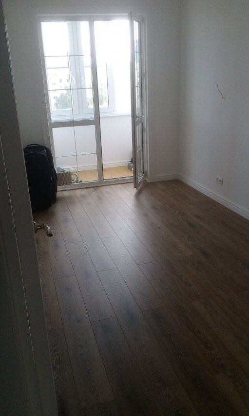

Чем может грозить такая перепланировка?

Здравствуйте! к сожалению в независимости от дома, присоединять холодные зоны к жилым не допускается!
на основании 508 ПП и 31 СНиП п. 9.8 . - Нарушается теплоизоляция дома.
Дело в том что водяные пары из квартиры просачиваются через ограждающие конструкции и , если теплоизоляции недостаточна, в зимний период неизбежно образование конденсата перекрытий на поверхностях соседский лоджий, которые не были утеплены. В результате поверхность пола лоджии, расположенной выше, покрывается льдом.
Конструкция дома не позволит! Я вам процитирую СНиП 31 п.9.18
" Наружные ограждающие конструкции здания должны иметь теплоизоляцию, изоляцию от проникновения наружного холодного воздуха и пароизоляцию от диффузии водяного пара из помещений, обеспечивающие:
- требуемую температуру и отсутствие конденсации влаги на внутренних поверхностях конструкций внутри помещений;
-предотвращение накопления излишней влаги в конструкциях.
Разница температур внутреннего воздуха и поверхности конструкций наружных стен при расчётной температуре внутреннего воздуха  должна соответствовать требованиям СП 50.133330
Жилищная Инспекция потребует от Вас Т.З. о Допустимости с обязательным расчётом по теплоизоляции, выпишет вам протокол и штраф в размере 2500 руб. и определит срок вашего согласования,  , и  соответственно вы должны будите сделать французике окна с двойным стекло пакетом.
10 часов назад, CSPN сказал:
Кто же вам мешает сделать пароизоляцию конструкций, тем более, что как правило при утеплении лоджий используется ЭППС, который вообще пар не пропускает?
Требуемая температура и отсутствие конденсата при этом тоже присутствует, а иначе кому нужно такое утепление, при котором с потолка на голову капает?
Ну, и в конце концов, никто не мешает вам и металлопластиковую конструкцию установить с двустворчатой дверью.
Скорее всего заставят вернуть все назад. Если повезет, то штраф не дадут.
