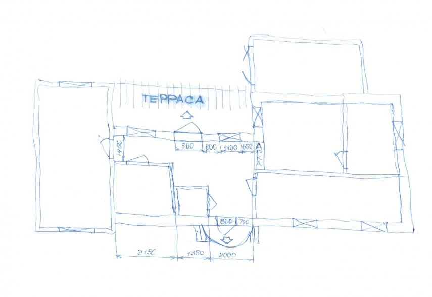

В доме планировка не самая удачная. имеется переход из хозблока в жилые помещения, и в этом переходе на противоположных стенах с небольшим смещением друг относительно друга по оси две входные двери. Зимой холодно, прямо чувствуется холод от дверей. Но и это не самое страшное. Сами двери покрываются конденчсатом изнутри, в некоторых местах прямо потеки. Замки обрастают инеем.  Внутри тамбур  за 15 лет начал покрываться плесенью местами. Двери железные, самопальные, облицовка из МДФ, внутри утепление пенопластом, по периметру уплотнитель. Тамбур глубиной 450мм. Я так понимаю, какие бы я двери не поставил, все равно будут проблемы с внутренней стороны двери, если нет тамбурной? Не будет ли потом все киснуть и цвести в тамбуре, даже со вторыми дверями? Можно ли этот вопорс решить малой кровью без установки тамбурных дверей? Обе двери выходят на терассу и крыльцо, фактически на улицу.

план выложи
А какие именно данные нужны?
такой пойдет?:
толстая стена 450мм+утепление 50мм, тонкая 250мм.
1 hour ago, Дмитрий 78 said:
не очень понятно, о какой двери речь?
Так обе входные двери, я же написал:выход на крыльцо и террасу.
1 hour ago, kvaky said:
металл на двери с двух сторон или с одной?
Если речь о листе, то с наружной стороны только. Изнутри только скарлупка из мдф закрывает двери, ну и пенопласт внутри.
7 minutes ago, Дмитрий 78 said:
хозблок холодный?
отапливается, но холоднее, чем в жилой зоне. Отапливается все, кроме гаража(справа сверху). И стены у помещения слева тоньше, хотя и утепленные. Там штукатурка с утеплением вместе почти 400мм. там штукатурки очень толстый слой.
Если хочется потратиться, то можешь купить финские уличные двери. К них толщина от 70мм и внутри утеплитель. Можно тамбур. Можно металлопластик поставить.внутри, а снаружи оставить металл для взломостойкости. Если бы двери были деревянные, этой проблемы скорее всего не наблюдвлось бы, а на металле это норма.
если ставить вторые двери то лучше металлические внутри, а теплые снаружи. хотя мне кажется что проблему должен решить металлопластик.
у вас сейчас получается фактически изоляция - слой мдф. от пенопласта мало толку, ребра он не перекрывает.
а почему вообще упоминается хозблок? я чего-то не допонимаю
А как? Проблема как правило в наличии щелей и мостиков холода (металл в данном случае.) Причем металлическое все и полотно и коробка и петли - как защитить?
а эти финские из чего?
Я думаю, что если оставить имеющиеся двери, и поставить внутрь тамбурные, то через первые также будет проходить холод. и что будет за микроклимат в тамбуре? там же все равно будет сыреть?
Дерево, теплоизоляция, уплотнители как на металлопласте - щелей не остается.
Внешняя дверь стальная взломостойкая, внутренняя дверь металлопласт или хорошая дверь с хорошим уплотнением.
