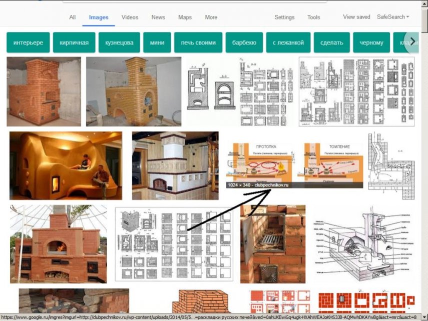

Димп! Круто! Это было круто! Был бы ты сейчас рядом - уже услышал бы как булькает бутылка переливаемая тебе в гранёный стакан!
Дело было так: тыкаю твою ссылку, вижу и тыкаю, конечно туда, в рисунок о процессе, а не о дизайне:

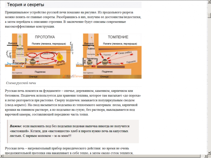

И вижу там картинку с пояснениями:
Ознакомительно пробегаю текст и, конечно, судорожно пихаю ссылку в букмарксы, чтоб ни в коем случае не потерять!

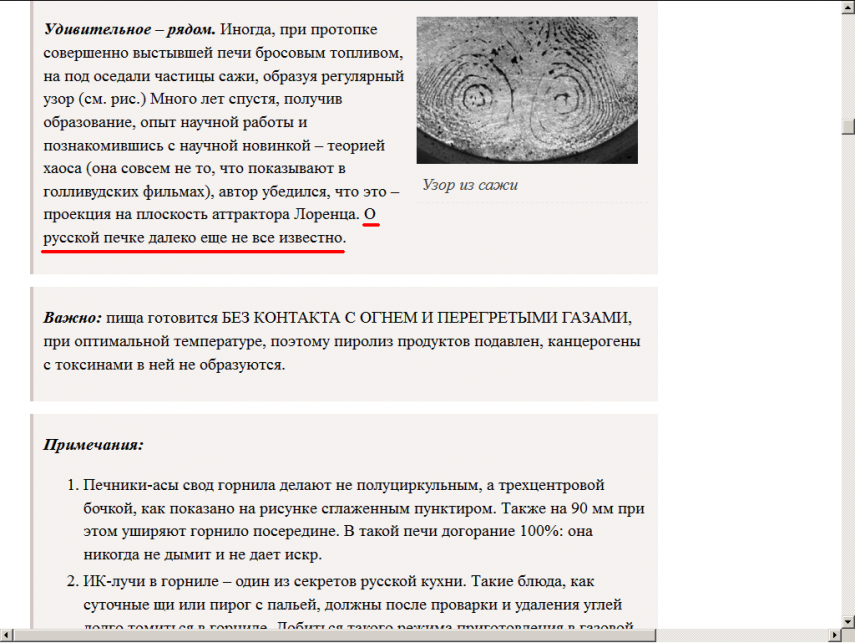

В тексте напарываюсь на это (важное подчёркнуто):

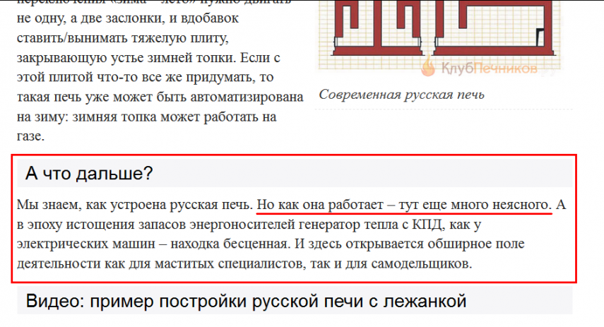

Ну и вообще обалдел от заключительно обзаца:

В том числе и стр-р-р-ашным секретом, что они, крутые спецы, сами до конца не знают всех секретов, а радостно делятся теми, что им известны. И Хошев, готов спорить на бутылку, у них настольная книга. А значит надо читать, надо!
