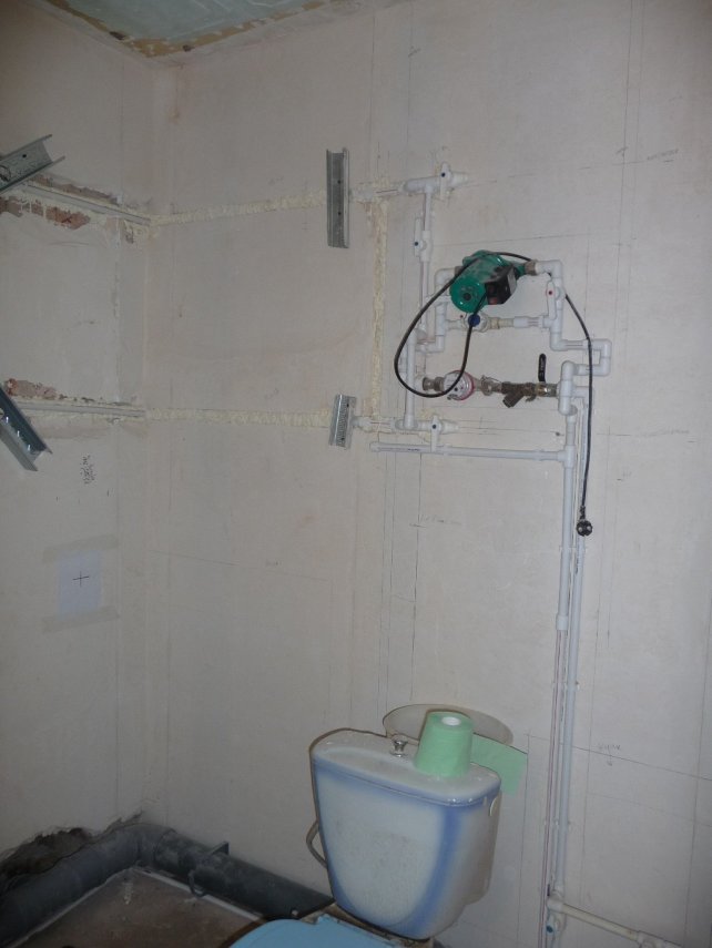

пока не знаю,зак в раздумьях,штробил  3см-3,5 глубиной,а труба диа.20
чо то мелковата штраба. Трубы какие будут? Пропилен? угловые муфты фиг утопишь, будут торчать поверх штукатурки, ну .т.е. любое место спайки при такой глубине только-только будет прятаться, для теплоизоляции места не остаётся. Или стена не позволяет глубже сделать?
я точно не помню глубину,но выставлял под плитку вод.розетки на 1,1 см чтобы торчали от штукатурки.Все утопло,а стена в пол кирпича красного-пипец тонкая подъездная.трупа пропилен армирован.металом 20-ка
Ну да стена тонковата, 12,5 см+штукатурка снаружи.кирпич конечно колкий, но 5см можно углубить.  вылетишь в подъезд, бабульки местные съедят. Водорозетка сантим над штукатуркой, это примерно сантим-полтора пены над трубой в шрабе.  Нормально должно быть.
