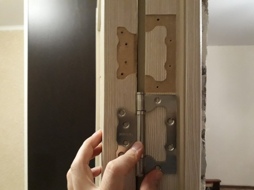

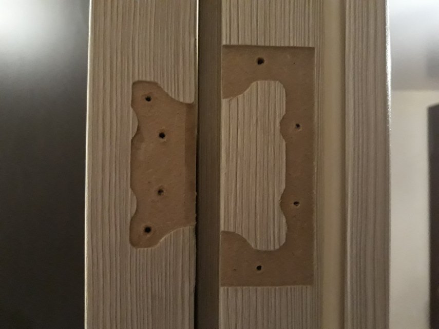

Очень важный момент при таком способе. Рез надо делать максимально параллельно рисунку (именно поэтому резал сверху вниз в виде лепестка). Только так можно добиться максимальной невидимости.

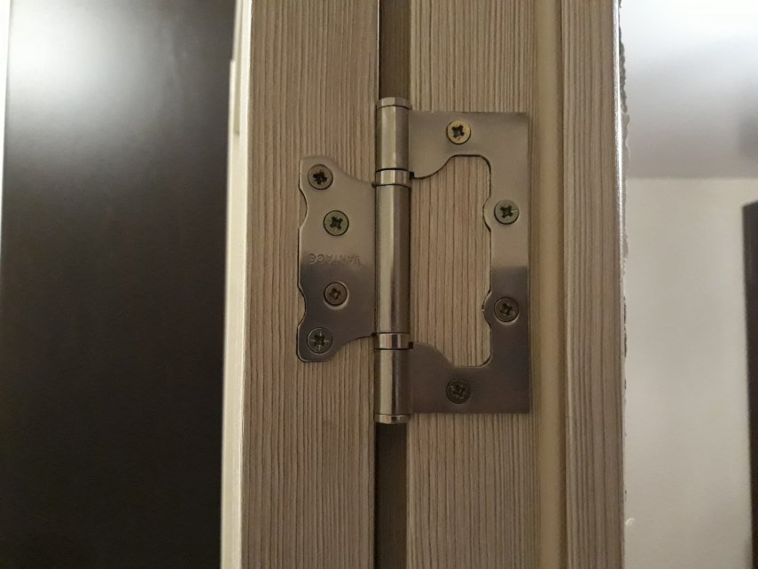

Вот на фотках с фрезерованием под петлю потайное крепление уже присутствует. Т.к. я сначала закрепил дверь, а только потом решил фрезернуть (когда заметил провисание)
Я кому показывал, никто не спалил. Если только очень присмотреться на макросъемке, то можно разглядеть лепесток.
И еще один нюанс. Лезвие ножа должно располагаться под наклоном (чтобы рез был как бы заусован). Если резать вертикально, то останется микрощель на толщину лезвия во время приклеивания. А если ламинированный слой срезать под углом, то все закроется в ноль потом.
