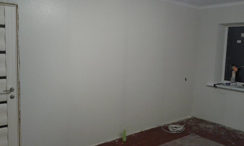

Полосы на обоях
От чего могут быть такие полосы после поклейки обоев? Нарушена технология или такие обои?
Если обои только поклеены, то это может быть влага, при высыхании скорее всего пропадет. Если уже просохло, то надо смотреть. Может перестарались при приклеивании стыков и подтерлась краска, может остатки клея не замыли, надо смотреть.
33 минуты назад, Put_NIK сказал:
Проблема с панелями. Нужна прогрунтовка.
какими еще панелями?
Скорее всего клей на обях протертый грязной тряпкой - рекомендация - помыть моющим средством если винил.
Если не поможет а обои четко встык и по подгонке - брак завода. Непромытый барабан и нерастекшаяся краска - пока растечется - линия гонит метров двести с браком.
