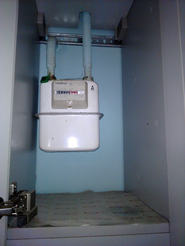

У меня вопрос: вариант установки счетчика в шкафчике не рассматриваете?
Я себе так и делал, но и в этом случае у отдельных инспекторов по газу могут возникать вопросы.
1 час назад, Evgen сказал:
Так вы сами им создали предпосылки. Шкафчик должен быть таким, чтобы газовый счётчик размещался не вплотную к стенке, а между ними было какое-то расстояние, необходимое для беспрепятственного доступа в случае замены.
У меня никаких вопросов нет. Уже и на поверку снимали/ставили. Ключ становится без проблем на обе гайки.

16 часов назад, Manul сказал:
Рассматриваю..
Просто возникла идея сделать счетчик в углу,
С первого взгляда эта идея показалась хорошей, так как не придется сам шкафчик портить, да и места в нем останется побольше.
Поэтому я и написал сюда в форум, чтобы обсудить эту идею и выбрать что лучше:
ставить счетчик в шкафчике или в углу кухни?

В шкафчике конечно!
5 minutes ago, tiger960 said:
Какие аргументы?
Аргументы простые: меньше уродуется интерьер и увеличивается полезный объем мебели, если шкаф дотянуть до угла.
11 минуту назад, Evgen сказал:
Шкаф увеличить не получится, там в углу около стены батарея, поэтому между шкафом и стеной будет пространство 20 см.
Это пустое пространство 20 см между правым шкафом и стеной будет по любому, так как там вдоль правой стены - батарея.
Вот в это пространство я и хотел поставить счетчик.
Есть ли в этом смысл?
