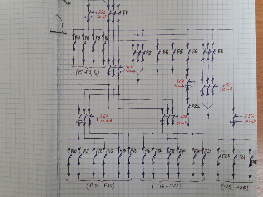

Прикинул по нагрузке. Практически поровну получается, по всем трём фазам, хотя в моём случае, это всё условности.
После вводного автомата добавил УЗО. Слаботочку, так-как там охранка, запитал от Fo, той группы, что подключена до ввода. Освещение бойлерной с F25 перекинул на F9, а  от автомата F25 будут подключены розетки бойлерной. Если добавить ещё и девайсы, то нужен щиток где-то на 60 модуля, не меньше. Пока вышло так. Что не так?
С местом установки УЗО на 300 мА скорей всего не прав, так как остаются не защищёнными, в плане пожарной безопасности, кабели на гараж, баню(!) и др. Может тогда лучше на вводе поставить диф.автомат?
Я в ваши расчёты особо не вникаю, но мне кажется УЗО 40А/300мА излишне.
F6|УЗО25А/30мА|F22 и F3|25A/30мА можно заменить двумя ДиффАвтоматами 25А/30мА.
16 минут назад, baton88 сказал:
На схеме как-то раздели отдельные здания, чтоб понятнее было.
8 минут назад, bagayama сказал:
Какие нафиг расчёты? Так по-умничали. Говорю же
3 часа назад, baton88 сказал:
11 минуту назад, bagayama сказал:
Чем тогда защитить кабели на др. постройки?
Это точно. В этом месте толку от него, как от козла молока)) втыкай выше, сразу после ввода.
9 часов назад, Bagis сказал:
Или сейчас, после того как выполнены все условности и произведено подключение участка, в вводном щитке снять 25А автомат, а на его место установить дифференциальный, если позволит место, как в принципе и предлагали здесь сделать изначально.  И кабельная линия до дома под защитой будет, и место на центральном щитке освободится.
13 часа назад, bagayama сказал:
С какой целью? Я серьёзно спрашиваю.
А какие будут соображения по разбивке на группы?
Ф6 - чтобы сэкономить место в щитке. Хотя, я бы, просто убрал 22 автомат.
А вот с Ф3, смысл замены, мне тоже не ясен, потому как 3-х полюсные дифы, которые я видел, занимают столько же места что и автомат + узо.
1 час назад, Bagis сказал:
Ф22 защищает слаботочные цепи, в которые входят датчики движения и катушка ЭМК, поэтому никак без него.

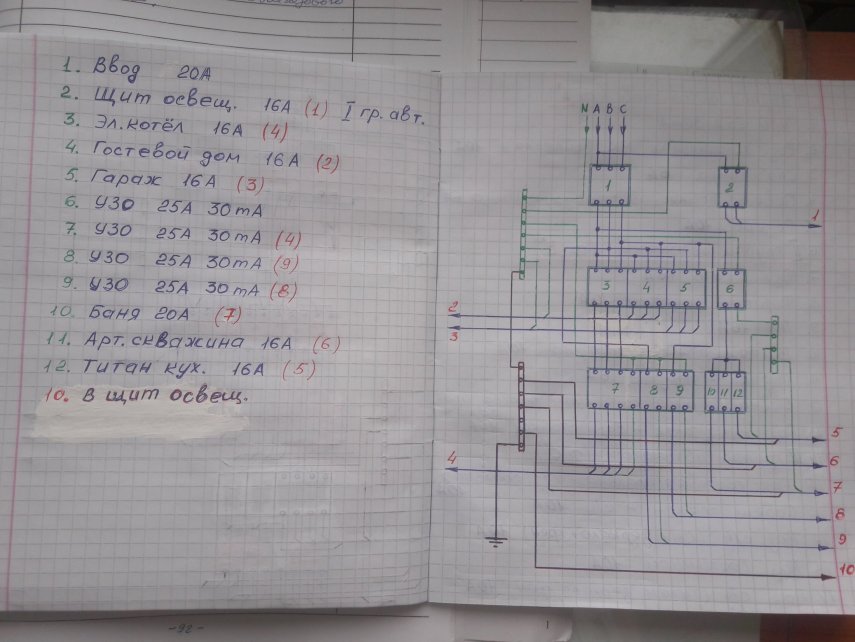

@Bagis, прошу прощения, понял откуда "непонятки". На последней схеме не правильно подключение автомата нарисовал, нужно смотреть предыдущую схему.

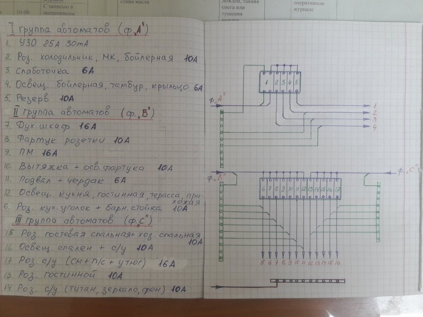

В 06.01.2018 в 16:08, baton88 сказал:
с нагрузками я бы не парился на твоём месте,  задача основные потребители установить сразу 3х фазные или раскидать по фазно

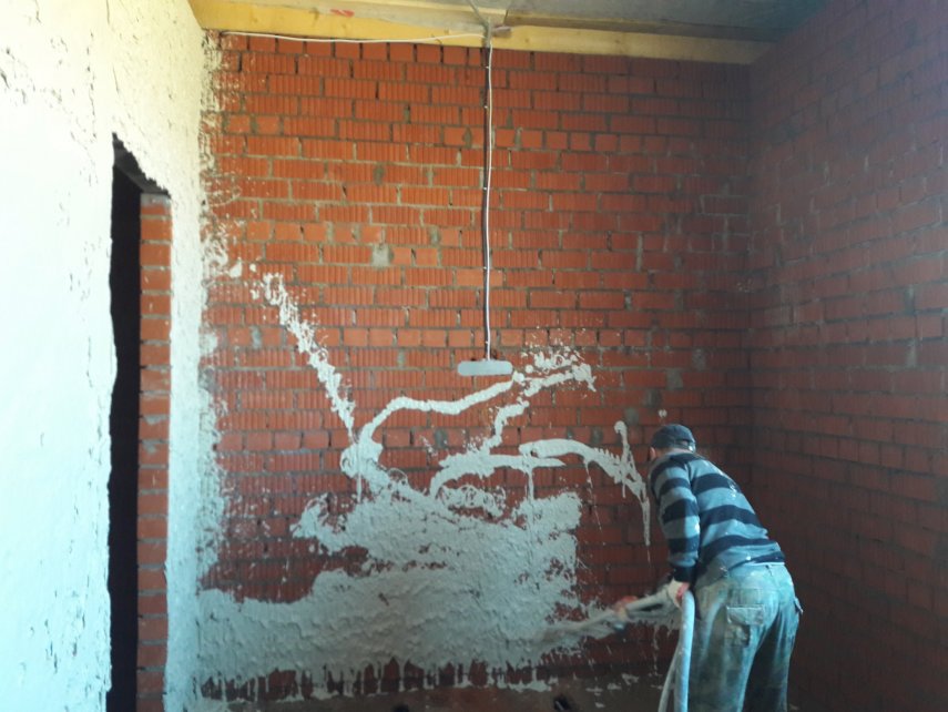

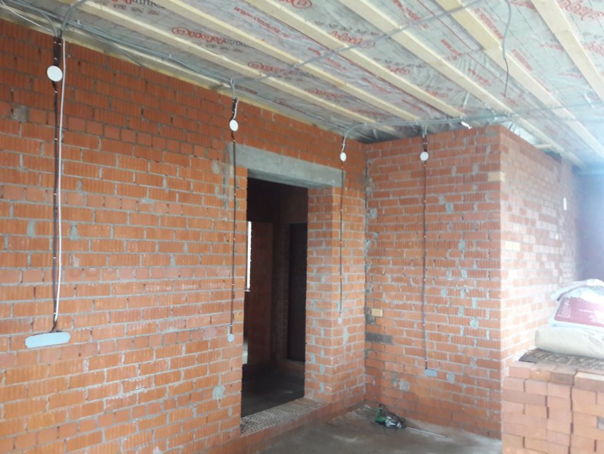

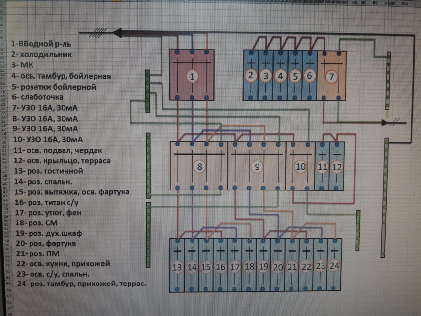

И в итоге вот что получилось. Разбил как и планировал на два щитка. Один установлю в бойлерной настенный, а второй встраиваемый, для освещения и розеток самого дома, в тамбуре.
В тамбуре щиток на 36 модуля, а для освещения на 24.
Проводку по дому сделал до штукатурки, сразу же засверлился под розетки и выключатели, а для того чтобы подрозетники, или как их там правильно называют, не забило раствором, вставил в них вырезанные куски 20-го пенопласта, всё сфотографировал и заштукатурил, туда же и распредкоробки. Потом простучу и аккуратно сделаю отверстия под розетки и выключатели.
Что-то не увидел в теме систему заземления. 3ф УЗО на 30мА не обеспечивают защиту человека в полной мере.
Форумчанину Manul за сообщение от Опубликовано 31 декабря, 2017 хочется сказать, при том,что вы "изобразили", нагрузка АВ должна быть уменьшена раза в 2). См каталог любого вменяемого производителя АВ, на сколько должна уменьшаться нагрузка, в зависимости от количества АВ без промежутков на дин-рейке.
