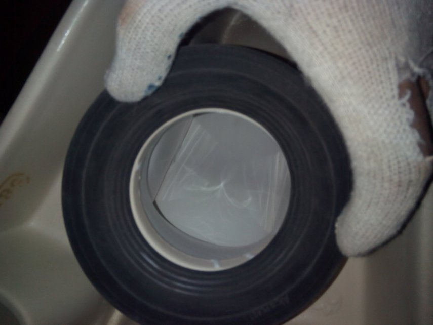

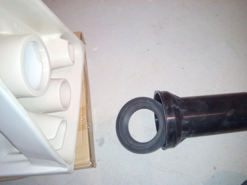

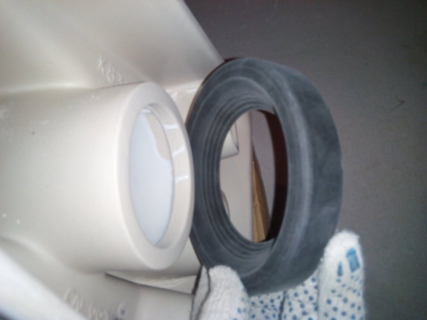

Не могу разобраться с подключением подвесного унитаза Ifo к инсталляции Alcaplast.
Сливной выход кажется просто огромным по сравнению с резиновой манжетой..
Не пойму или подрезать манжету надо или надеть ее на пластиковую труду, намазать силиконовой смазкой и попробовать таки натянуть на сам унитаз?
не надо ничего резать, испортишь. Смазывай и натягивай. Она и должна вплотную насаживаться.
Резиновая манжета сперва надевается на пластиковую трубу. ни в коем случае ничего не подрезается!
Затем манжета с трубой надевается плотно на отвод чаши унитаза, и отмеряется необходимая длинна трубы (в чертежах указано).
