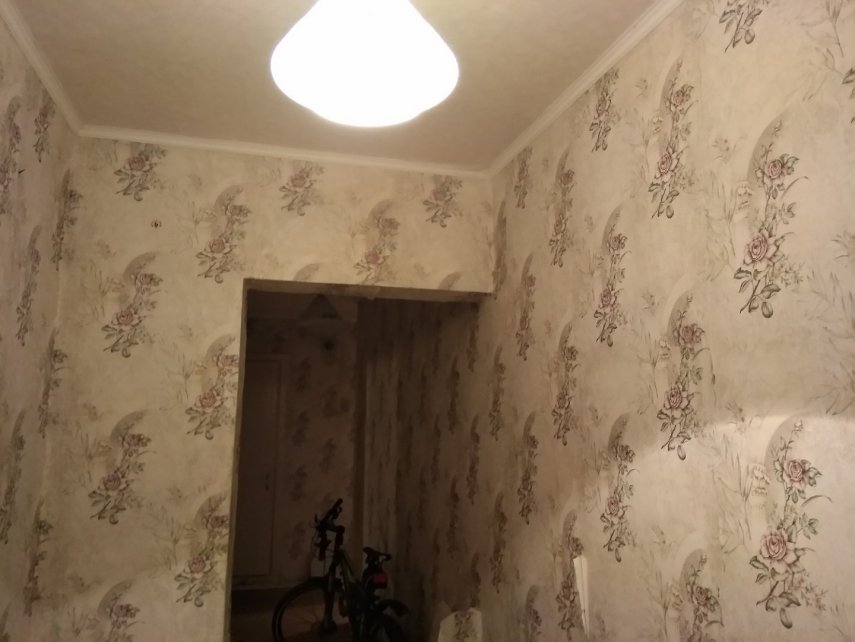

Приветствую можно ли что то сделать с этой аркой? Снести полагаю точно нельзя. А можно ли допустим при замене проводки сделать отверстие сверху для прокладки пучка(9шт) кабелей, вместо штробления?
Бетон, толщина 16см

Несколько небольших отверстий сделать можно для кабелей
Сносить нельзя

Но лучше не сверху, а слева в углу.

Сделать что то с аркой именно что?
Можно дверь поставить. Добавить справа вертикальную часть проема. Тут недавно был вариант из полос гкл.
Как то тоже думал что сделать с таким проемом.Только не не  Г ,а П- образный.Увидел готовую дер. арку в магазе.Очень понравилась.Но не понравилась цена..В итоге обшил проем дер. наличниками и покрыл лаком.Неожиданно получилось симпатично.Особенно нравится котам.:D
