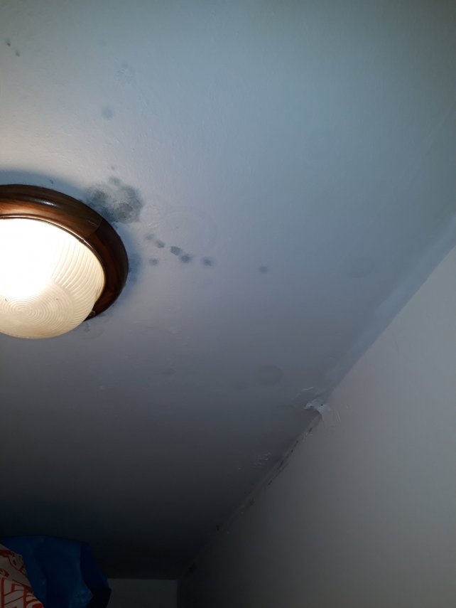

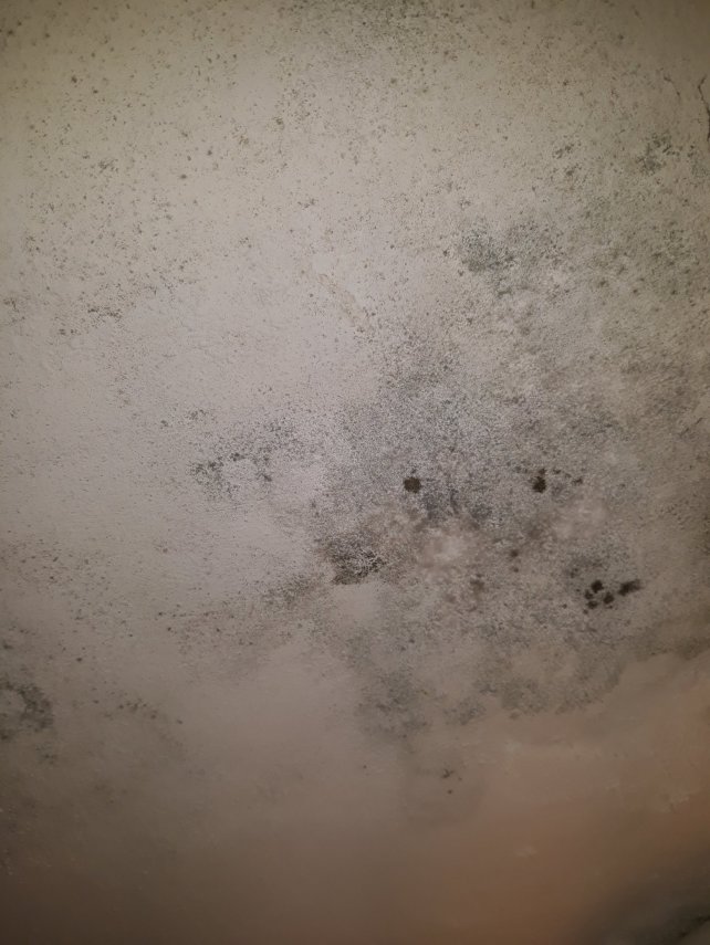

Ребята, очень нужен совет,  зима и дожди, не время для покраски,  а потолок зонально пузырится и хлопья на голову падают.  Можно что-то предпринять до теплых деньков,  чтобы приостановить это безобразие?  Пожалуйста,  подмогните

землячка:) .Как там,не уплыли сегодня в Нацерете?  Было дело ,в одной квартире после небольшого затопления соседями сверху надо было как-раз локально прибрать лохмотья краски,свисающие с потолка .Валиком катать -только больше отстающей от потолка краски на него накатаешь.Кистью тоже плюс полосы. Я делал так - брал шпатель шириной 10-12 см,на рабочую кромку наклеивал бумажный скотч так,чтобы он закрывал с обеих сторон металл.На шпатель кистью брал немного краски ,аккуратно прикладывал к проблемному месту на потолке и ,держа шпатель под небольшим углом ,проводил по проблемному месту. При должной аккуратности получается сделать так,что краска заходит ПОД фрагмент красочного слоя,готовый отвалиться,и как-бы "приклеивает" его на место.Ну и выравнивает "ямки" от уже отсутствующих фрагментов красочного слоя.Когда краска высохнет ,процесс можно повторить.Краску разводить водой не надо.

стоп.Мы говорим о локальных повреждениях,условно говоря ,полоса краски 5-7 на 20-30 см .Если больше,тогда уже надо приложить больше усилий,чтобы максимально сделать незаметными следы локального ремонта .А так -да,лохмотья убрали,смотрим на состояние потолка (штукатурка,шпаклевка...) если шпаклевка не сырая от последствий проникновения влаги, значит грунтуем и вперед.Один-два раза перекрыть шпателем,потом после просушки слой краски уже валиком можно накатать разбавленной краской .Попробуйте на небольшом участке -станет понятно как оно вообще пойдет.
ПыСы.Еще важно сколько времени прошло с момента ,когда все это намокло. Там засада в слое песка под полом соседей,который радостно впитывает в себя водичку,а потом неспешно отдает ее в перекрытие потолочное.Если прошел месяц- два, то велика вероятность рецидива,то есть краска будет в этих же местах слезать. Обычно получаются именно полосы ,по линии расположения арматуры в перекрытии. Если соседи больше не будут свинство разводить,то основательно заняться потолком стОит в марте-апреле .А пока локальный ремонт .

В спальне по вашей схеме обработала и нанесла шпаклевку,  но через дней 5 все по новой.  плюс в коридоре (А это самый центр квартиры, нет связи с выходящими на улицу стенами, но смежный с помещением ванной комнаты,  что меня весьма убеждает, что у соседа есть протечка).
В сети по данному вопросу рекомендуют делать проверку на влажные зоны и протечки термокамерой. Вот такая фигня.

берем укрепляющий грунт, например Hydro-Tiefengrund Remmers или любой другой, какой нравится и его же на 10% вмешать в краску. Если обработать перед покраской осыпаться больше не будет, но вот от влажных пятен не спасет, тут надо вопрос решать
