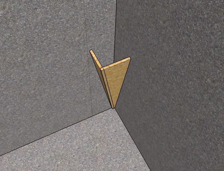

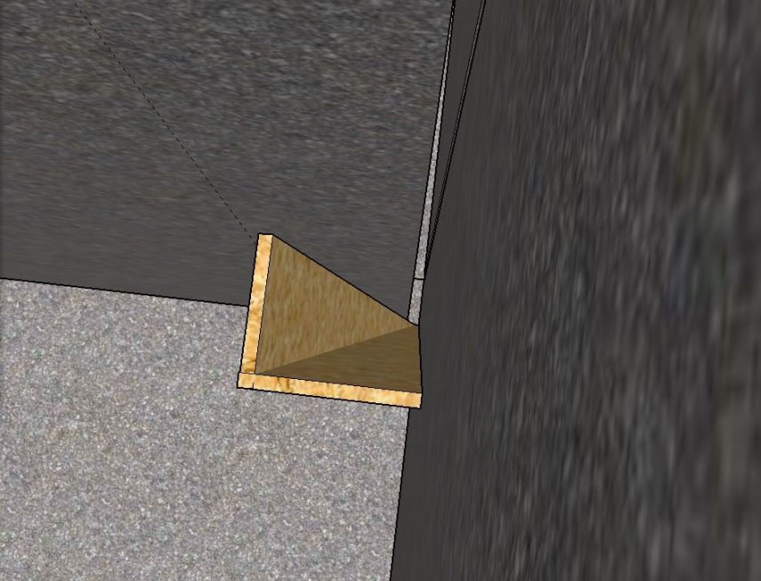

Хорошее предложение, спасибо. А у меня поначалу была идея залить в щель очень жидкий цементно-песчаный раствор с пластификатором и провибрировать его, чтобы он затек как можно глубже и дальше. Для этого сделать большую воронку из двух кусков ОСБ как на рисунке, прикрепить ее к углу и туда лить раствор и вибрировать. Только под потолком задуть пеной, потому что там залить уже не получится.

Вам нужна звукоизоляция, полное заполнение и теплоизоляция стыков и щелей. Мы обычно так делаем эти работы.

Я рассуждаю так, что цементно-песчаный раствор как раз и обеспечивает тепло- и звуко- изоляцию такую же как и бетонная стена. Вся проблема в том, что там в щели не бетон а воздух, и если мы его вытесним раствором, то получим монолит.  Какой-то повышенной тепло-изоляции нам там не надо, достаточно равной материалу стены. Другое дело что ваше решение проще и быстрее, а мое более длительное и трудоемкое, потому что мое надо делать в несколько этапов: заливать, вибрировать, ждать когда схватится, отрывать опалубку и срезать лишний раствор, оставшийся в воронке. потом крепить эту воронку выше и повторять процедуру заново, пока не дойдем до потолка. Такое решение не годится для профессиональных и больших объемов работ, а для штучной работы в условиях своего домашнего ремонта думаю можно было бы поробовать.

Цементный раствор является мостиком холода, в углах дома как известно изгиб изотермы, большее промерзание по сравнению с плоскостью стен. Именно поэтому в углы не заливают бетон, а стараются их утеплить.

Там же две бетонные плиты, они и являются мостиками холода. Если между ними запихнуть пенопласт, то они от этого не перестанут быть мостиками холода. В нашем случае достаточно чтобы там был такой-же материал из которого сделаны стены, а это раствор. А процедура утепления - это накрыть весь угол внешним утеплителем. Тут уже остается положиться на то, что строители это сделали нормально, т.к. доступа снаружи к стене у нас нет из-за вентфасада.
