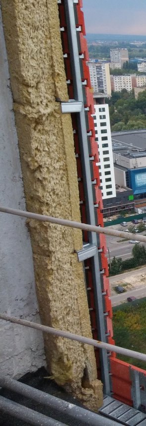

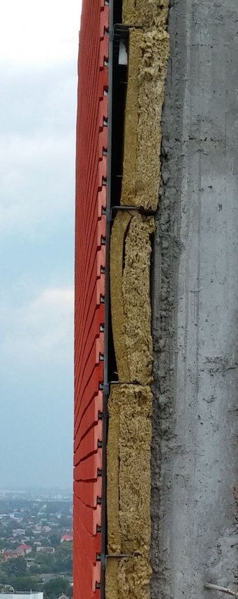

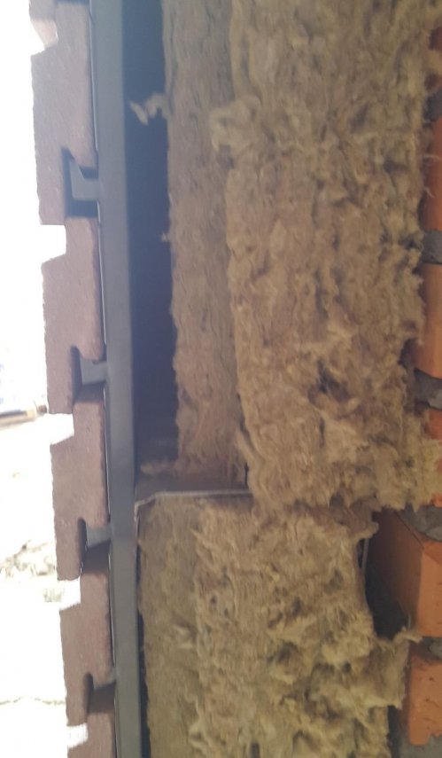

В 10.01.2018 в 02:31, Fedot сказал:
Вот такой там слой ваты. Толщину не измерял, но качество монтажа в некоторых местах хромает, от того и проблемы с задуваниями и промерзаниями
