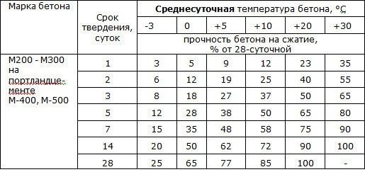

Не очень понятно. Я спрашиваю потому, что вода при очередном похолодании может в трубах замерзнуть. Так нужно ли мне заботиться о поддержании в помещении плюсовой температуры 1-2 дня после заливки стяжки или ждать больше? Просто чем раньше её слить, тем меньше головной боли.
7 минут назад, ptaha сказал:
Что-то мне подсказывает, что при минусовых температурах без дополнительных мер стяжка замерзать начнет раньше, чем вода в трубах внутри её ;)
Как посчитаете, что стяжке все-равно какая температура, так и сливайте.
Там антиморозная добавка какая-то будет.
15 часов назад, ptaha сказал:
После заливки в любом случае температуру лучше поддерживать положительную.
