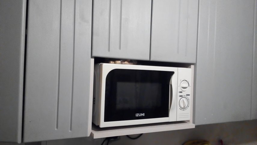

Если микроволновку на полку делать, то на каком уровне нужно эту полку делать?
Если на уровне шкафов, то мне кажется это высоко будет.
Мне кажется нижний край микроволновки должен быть не выше 130 см.
Если выше - то будет неудобно пользоваться.
А шкафы подвешиваются так, что их нижний край на высоте 142 см.
Я же тебе фото вывесил, как у меня сделано - все довольны, никто не возмущается. Даже 4-летний ребенок уже справляется с табуретки.

2 минуты назад, Дмитрий 78 сказал:
А померь пожалуйста высоту, на которой микроволновка у тебя висит.
