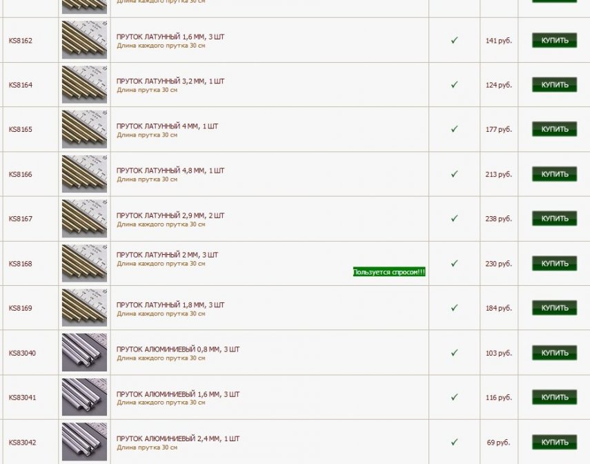

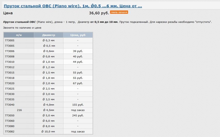

для всяких радио- судомоделистов предлагают вот такое...Тоже не совсем, но всё-таки доточить до нужных диаметров вполне реально.
prut_02.thumb.jpg.457a00961518c928eb6ca00f684f66ab.jpgprut_01.thumb.jpg.7d490c3682eb7543c0b3d0d8ee6a3f36.jpg

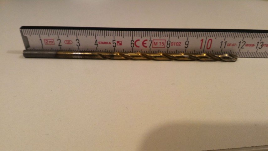

Вот с ходу нашел в ящике, 4.2
В магазине.
