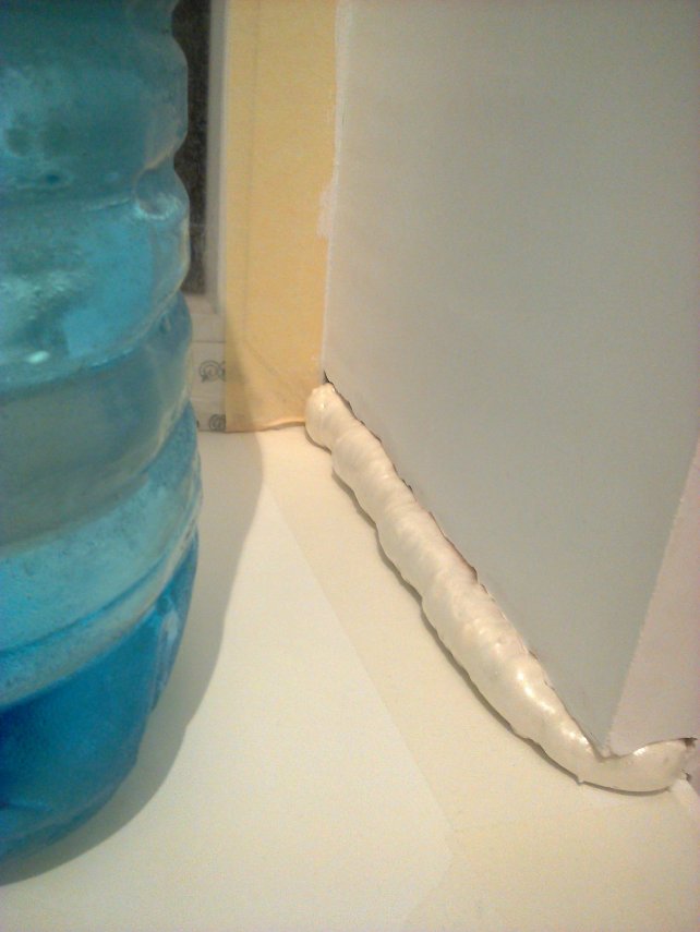

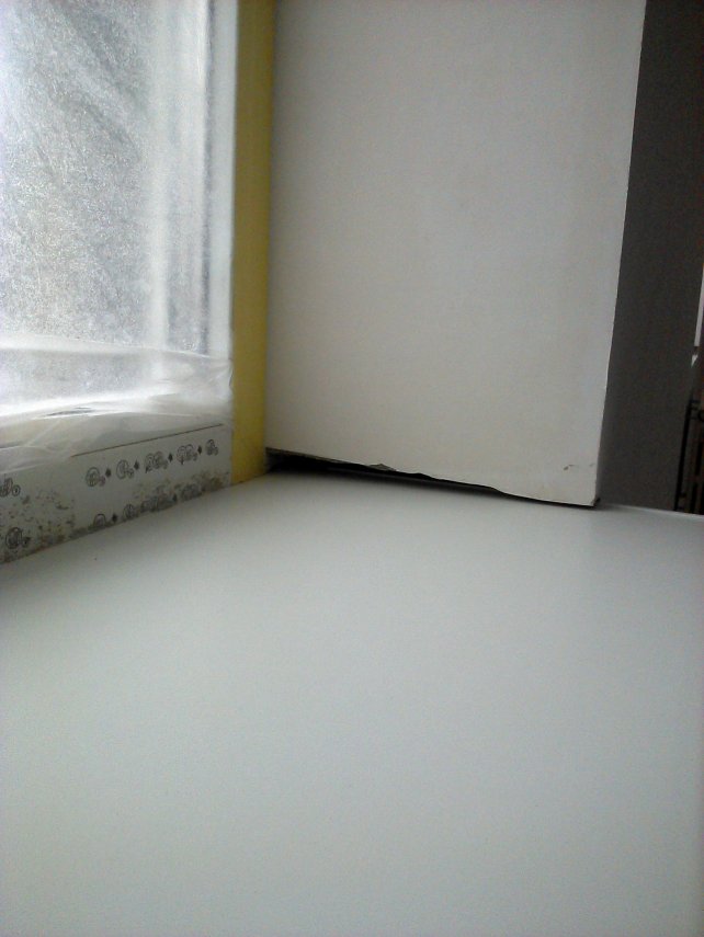

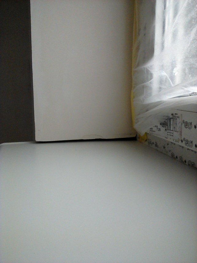

Вобщем, сейчас вот так:
На двух других окнах чуть больше зазоры, мм 30.
Пока планирую на пену, на см11 передумал.
1. Может кто подкинет идею, как запенить под подоконником и место примыкания к подставочному профилю и боковины подоконника в вырезах откоса?
У меня план такой: до половины вставить подоконник в пазы, пропенить под подоконником среднюю линию, пропенить линию примыкания к окну и в вырезах откосов, задвинуть до конца подоконник под раму, пропенить ближнюю к себе линию под подоконником, выставить подоконник по уровню, уже есть готовые дистанционные подкладки и поставить груз сверху на подоконник.
2. Есть у кого опыт, чем лучше опустить откосы до подоконника-закрыть зазоры?
У меня несколько вариантов:
- запенить аккуратно, пену по высыханию срезать и дошпаклевать финишным слоем
- замазать ротбандом и сверху дошпаклевать финишным слоем.
В первом варианте смущает, а получится ли аккуратно запенить, чтобы потом не пришлось отшкрябывать отовсюду пену, липнет она хорошо, но в основном куда не нужно. Работа скорее ювелирная, а с пеной я пока что на Вы, хотя и пистолет имеется. Во втором варианте сам не знаю что смущает, скорее он мне больше нравится, но я не уверен, какой из них будет лучше в плане трещиностойкости на месте соединения.

Лучше не получилось:
Думаю, теперь или ровненько заподлицо срезать лишнее, или еще немного подковырнуть в глубину, чтобы с 1-2мм был слой, чтобы потолще слой шпаклевки был на пене. Флизелин взял 100мм. Он хоть и тонкий, но плоскость придется вытягивать общую внизу откоса, чтобы не было видно перехода. Цельный кусок на всю вертикальную часть конечно лучше было бы в этом плане.
