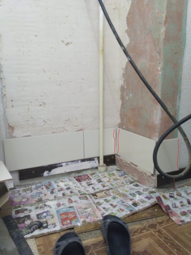

Добрый день.
Помогите по расположению плитки. На фото красным обозначены места реза.
Вопрос-что делать с крайней правой плиткой? Рез располагать слева (на внешнем углу)-плохо, располагать на внешнем краю фартука-плохо.
Заранее спасибо за советы.

Рез справа располагать и шлифовать перед укладкой, если край не облицовывается ничем.

Шлифовать если честно нечем. Да и грязи вагон. А чем можно облицевать?
А чо там стеновую плитку шлифовать? Она же мягкая, брусок и нождачка, и вперед. Наружный угол внахлест чтоли будет, точить углы не будешь?
39 минут назад, pavlik123 сказал:
Угловой профиль поставлю либо склуглю угол затиркой. Я при выражении "шлифовать" сразу живо представил себе УШМ, но нет ее под рукой. Плиткорез оставляет небольшие сколы эмали, именно они больше всего смущают.

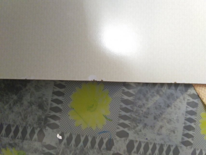

Вот что я имею в виду. В центре довольно большой скол эмали, миллиметра 4 придется снимать...

не надо сильно на ручку плиткореза давить при резке, а рез оставлять справа(подшкуренный) закрыть тем что будет на стене (обои, декоративка, просто краска  и т.д.)
