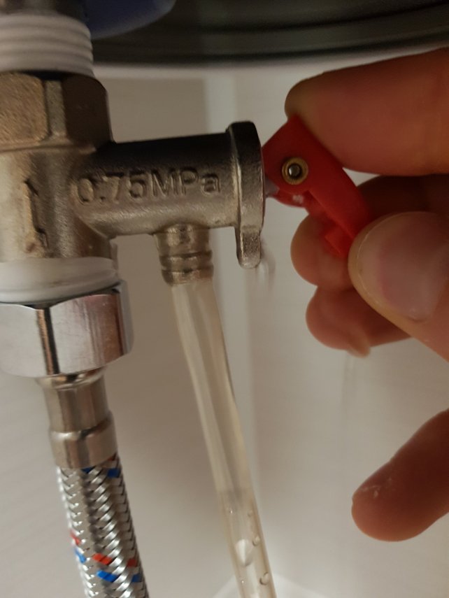

Около 10 лет назад покупал и устанавливал гибкие шланги в металлической оплетке. Для горячего водоснабжения. Слышал, что через 10 лет надо заменять. Но - тогда покупал итальянские. Вроде сейчас из Италии не возят. Можно нарваться на изделие китайских братьев. Есть ли смысл менять? И если надо - какие сейчас хорошие? У продавцов спрашивать бесполезно - что у них висит, то и хвалят.

Чо то на фотках холодное водоснабжение)))). На горячей воде резина становится деревянной и вполне возможно, что пока его не тревожат, он стоит себе да стоит. Как шевельнут, так резине кирдык. Срок во во многом отпределяет температура воды, т.е. если обычно у вас подают сильно горячую воду, то и срок службы резины уменьшается, если вода умеренно горячая то может еще послужит.

так на фото бойлер, обычно больше 60 не должен греть
Фотка походу просто так приклеена, чтобы шланг показать))). Ну, у мну болер на 70* установлен. Подводки аж горят))))).

На фото от @SimKo подводка к бойлеру. И там клапан с надписью 0,75 МРа. Так вот, эта надпись на предохранительном клапане данной конструкции вообще ничего не гарантирует. Можно все 1,6 МРа поймать. Манометры народ не ставит и потом удивляется - с чего это подводка выходной горячей воды лопнула? Бойлер всего до 45°С грел!
