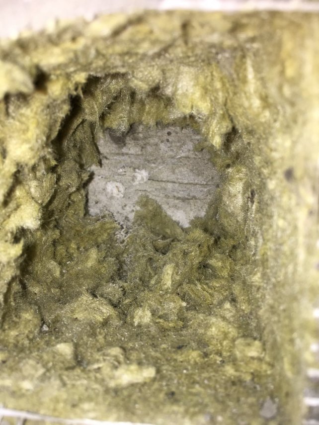

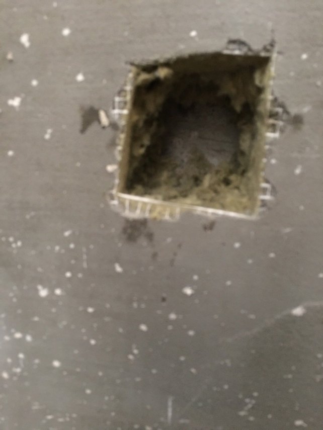

Расковырял чудо утеплитель, там не ПГП, а монолит нет пароизоляции. Думаю в бетон попроще будет загнать анкер. Нет пароизоляции на такой стене это критично?
Фотографии не чёткие, но могу предположить, что пытались внутри сделать аналогию мокрого фасада с минераловатной плитой. Но минеральную вату не приклеили к основанию, если продавливается пальцем, то скорее всего низкокачественная минеральная вата, клей и стеклотканевая сетка для базового армирующего слоя.
Можете скинуть поэтажный план и выяснить из какого материала выполнена перегородка? По идее за стенкой должна быть лестничная клетка, а это пути эвакуации и незадымляемые лестницы в случае пожара, стена должна быть из серьёзного материала.
После этого можно будет подумать нужно ли производить демонтаж и повторный монтаж ограждающей конструкции и определить с какой стороны её лучше утеплить.
